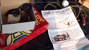

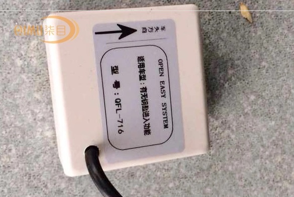

Gracias Kolari, me agrada poder hablar contigo, se que andas en el subforo del A6, no hemos compartido conversacion nunca, pero se que te gustan los retos como a mi. Decirte que yo contemplo esta instalacion a posteriori, se que es mucho jaleo, pero de otras me e escapado..... Lo unico que no me quedaba claro es la liberacion de algun componente, pero puedo deducir que no. El resto es ponerse....como todo. Personalmente añadi el video, pero si te digo la verdad, para mi es practico claro que si, pero se me plantea una duda....... Empleando la logica SI o SI tienes que abrir el coche con la llave, y luego das la patada de KARATE, practico si llevas un paquete como en el video.......seguro? no se que decirte....puede ser que en un descuido des la patada, te gires por lo que sea y te de el porton. No se si ese detector al pasar un animal por debajo del coche ( ejemplo ) el mismo actuaria? El sistema de la llave...un put*don si llevas un paquete, pero lo encuentro mas seguro por ti y los demas....es una opinio. Te agradezco tu interes Kolari....pensaba que esto era un desierto....gracias compañero, hasta la proxima.
Que envidia..... si te digo la verdad es un opcional ,que ahora me arrepiento de no haberlo pedido con el coche. Pero siempre estamos a tiempo de colocarlo a posteriori. Creo que este es tu sistema. http://v.youku.com/v_show/id_XNTQ3NDEzNTc2.html?from=y1.2-1-176.3.13-1.1-1-1-12 lo dicho compañero GRACIAS.
siento que nadie en todo este tiempo te haya dado una contestacion. Mas que nada mi pregunta va relacionada por el tema de que en todo este tiempo transcurrido no se habia comentado nada. Pienso que quizas esa modificacion es algo problematica, a no ser que seas un instalador o un privilegiado....quiero decir nada facil..... No se si tu instalador te ofrecio la posibilidad de montar un modulo que es anexso al porton..... Te sonara a cuento CHINO, pero ellos lo venden y como podras comprobar ese modulo funciona, quizas lo tengas instalado, o te informaras en su momento. Te digo compañero te sonara a cuento CHINO, hay mucha gente reaccia a este tipo de productos, pero yo siempre digo, hasta que no se prueban no sabes el resultado. Te puedo decir que al precio del YUAN actual, ese modulo tiene un precio de 176 euros, a eso tendras que anadir gastos de transportes y demas. Si eres reacio a productos made in china o no consideras necesario el mismo, es una info que como compañero te puedo aportar. este es el producto; Esto es un video demostrativo: http://v.youku.com/v_show/id_XNjE4NzQ4NTA0.html?from=y1.2-1-176.3.3-1.1-1-1-2 Espero haber contribuido, o que le sirva de info a otros compañeros. Disculpar mi ortografia
