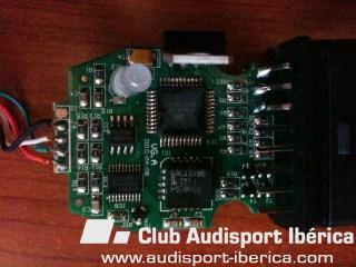

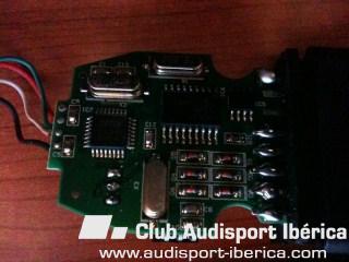

Hola. Me parece que mi cable VAGCOM ha muerto, con 4 o 5 usos. No he actualizado el programa nunca, he redireccionado las actualizaciones a host local y nunca he usado el VAGCOM con conexión a internet. He probado según el post del subforo B8 de chekio y aparte con un programa automático que lo hace de una vez. Dado todo esto, creo que el Chip ATMEGA de mi cable se ha desprogramado. En otro post y un word que tengo por ahí, hay un manual para programarlo pero mi cable no tiene un conector de 3x3 que parece que vendría muy bien. Alguien ha reprogramado su cable o se lo han reprogramado para no tirarlo?? Un saludo.
Es posible que se te haya desprogramado solo el chip FTDI. Yo he buscado y se soluciona modificando los drivers. En el subforo B8 lo tienes. Reparar DRV Cable De todos modos, hace un rato encontré un programa para arreglar ese chip. Si se te ha muerto el ATMEL me parece que es casi para tirar pero dependiendo del cable también se podría mirar la reprogramación. Mándame un privado y vemos como te podría enviar el programa, que no recuerdo de donde lo he bajado. Un saludo.
