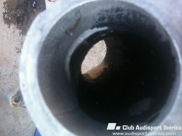

En cuanto deje de llover quiero sacarle las piezas donde van los motores de las chapaletas de admisión para limpiarlas porque el VagCom me dice que no hace buen contacto con el final de carrera, que se pasa un poco. Intentaré volver a hacer fotos más en condiciones y preparar un pdf en cuanto tenga más tiempo. Voy a intentar sacar también un manguito que me ha comentado AudiRace que se suele rajar. Un saludo.

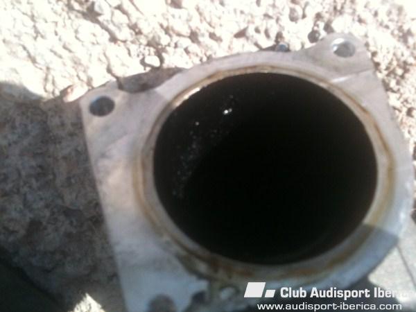

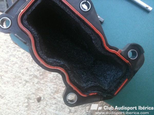

Un poco los antes y los después de las piezas. Anda que no da tarea el tema de la carbonilla. La de plástico no le quité demasiado y la de aluminio le quedó algo después de yo que se el tiempo que me llevé dándole. Espero que sea de ayuda. Un saludo.

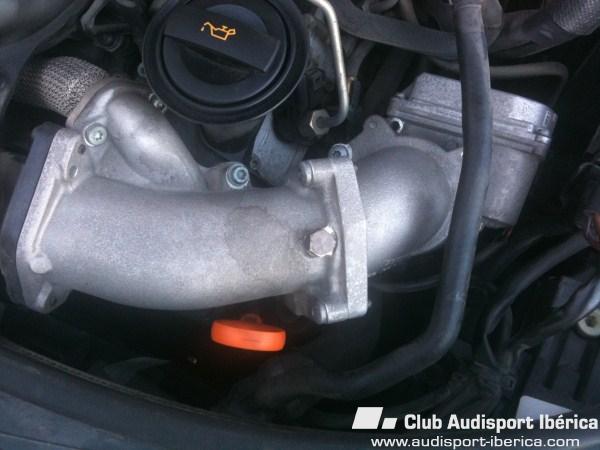

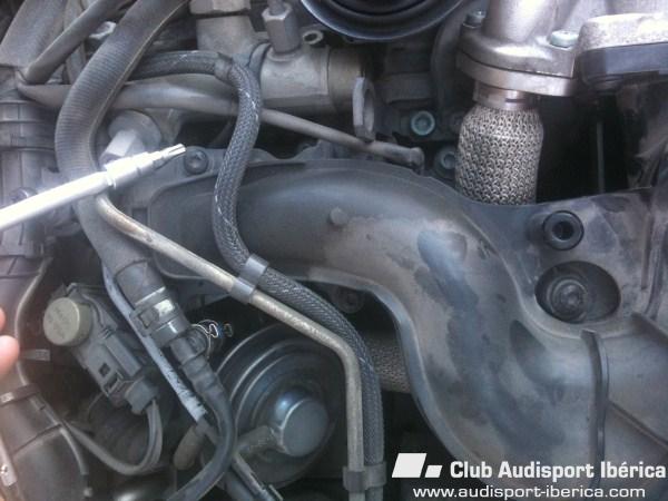

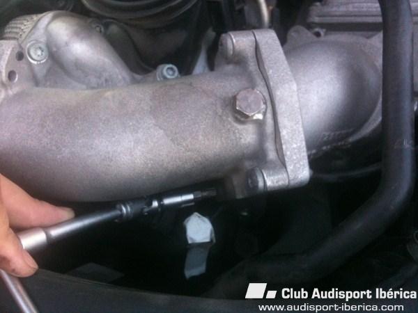

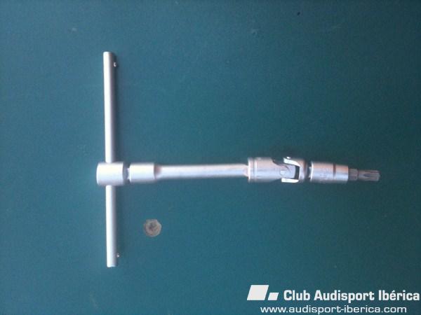

Aquí tenemos el tipo de tornillos para sacar la pieza de plástico junto con la de aluminio que enlace con el tubo de la EGR. Son 10 tornillos si no recuerdo mal. Una vez fuera el conjunto, se desmonta lo de aluminio. Sigo subiendo...

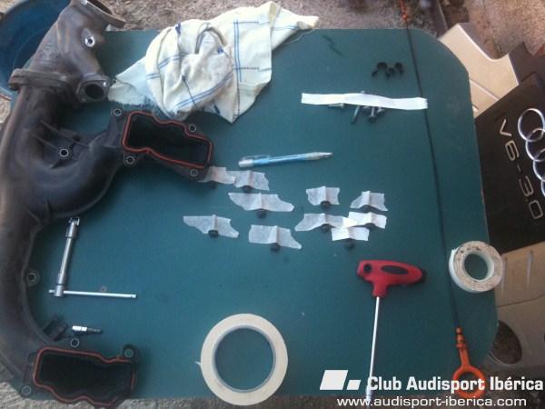

Al final le metí mano al tema de desmontar los colectores. La mariposa que sale en el brico estaba más o menos limpia. En mi caso necesité un destornillador Thorx con un adaptador para poder girar en ángulo. Subo las fotos por si ayudan en un par de post. Un saludo.

Hola. Yo tengo uno. En cuanto al motor, es common rail y lleva cadena (menos mal). Lo único que tienes que cambiar es la correa de accesorios que con mucha maña quizá se pueda cambiar por arriba. Problemas no me ha dado demasiados. El más importante es por parte de la EGR. Se taponan los agujeros del conducto de la EGR a la admisión además que se pone toda la admisión perdida y hay que limpiarla (coñazo). Tiene un fallo común en las chapaletas de admisión de las bancadas, coger holgura en el eje y hay que cambiarlas cuando se rompen (una me empiezo a dar fallo desde hace mil y aún sigo con el fallo unos 20000km, el coche va igual). El coste de esta historia es de unos 300€ por bancada creo. Cuando se muera del todo, buscaré en desguace. Por lo demás, nada, dos garrafas de aceite longlife de ese de 80€ cada revisión. Yo hago un 90-95% de carretera y no me puedo quejar del comportamiento.Que te voy a contar, Tiptronic, genial, no quiero más embragues. Quattro, lo mejor del mundo. Suerte con él si te lo quedas. Un saludo. -

Hola. Hoy he desmontado el grupo superior del colector pero después de pegarme 2 horas limpiando un trozo de tubo, no me ha dado tiempo a mas. Es tedioso a morir el tema de limpiar, no sale la m**** ni a palos. Después de dos horas todavía le quedaba m**** pero lo he tenido que montar para poder llevarme el coche. En cuanto pueda cuelgo las fotos que he hecho pero es bastante sencillo, quitar 16 tornillos y "tirar". He usado quitagrasas industrial pero no sale bien ¿Se os ocurre alguna otra forma de meterle mano? Al limpiar dos agujeritos que tenía tapados el tubo, me ha dado la impresión de que el coche "respira" mejor. A ver como va resultando, de todos modos lo volveré a desmontar para limpiar más otro día con más tiempo. Saludos.

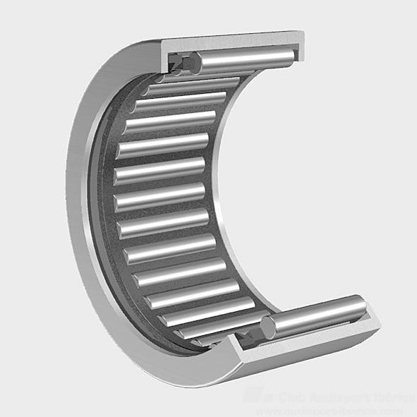

Hola de nuevo. Bueno, pues tras investigaciones y con el calor que hace no he hecho nada físico pero he averiguado una solución con ayuda del mecánico de audi que "trata" mi coche para no tenerle que cambiar los colectores y que puede ahorrarnos muuuuuchos euritos. El tema es una vez desmontados para limpiar (cosa que tengo apuntada para hacer) hay que conseguir un rodamiento que encaje en la barra que coge la bolita (un rodamiento de aguja de esos minúsculos), luego, con paciencia, comerle a la bolita para que entre en el interior del rodamiento. Aquí es donde llega nuestro amigo Nural con el que se sella toda la bolita en el rodamiento y la barra en el exterior. Voy a intentar conseguir un colector viejo para esto pero hasta que en mi conce no cambien uno, no creo que pueda conseguirlo, ya os cuento. Yo ahora mismo estoy intentando animarme a desmontar los colectores y la EGR porque veo muchos tubos por arriba y me tira un poco para atrás pero si alguien es capaz de hacerlo me ofrezco como ayudante de mecánica y según las fechas, en cualquier punto de España. Un saludo a todos. Espero ayudar. Edito para subir la imagen del tipo de rodamiento que básicamente es igual solo que con anillo interior y pequeñito.
