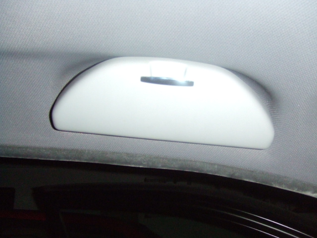

Y por último, porta gafas cerrado con las susodichas dentro Ni que decir tiene que sin las gafs se queda exactamente igual Espero que os sirva para decidiros. Creedme, ganais en comodidad y en seguridad: si os dejais las gafas en el coche no están a la vista de nadie y, por muchas curvas que paseis o baches que cojais, ahí se protegen de cualquier mal golpe o rayón en el cristal Animaos!!!!! SALUDOS -

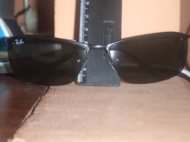

Para los que tengan dudas de cómo queda en un A3 I. Primero, mis gafas y, al lado, una regla para que veais más o menos su altura -
