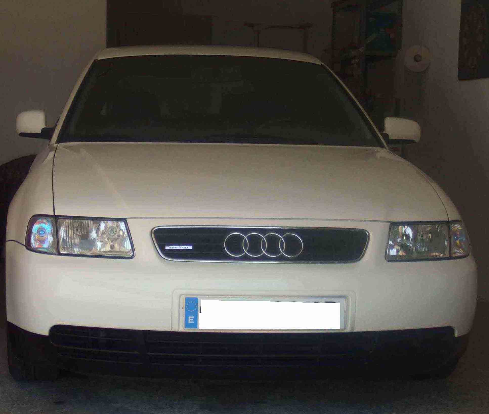

Bueno, pues aquí uno más que se apunta a lo de las fotos. Y que la cosa no decaiga, que si algo nos deben los del A3 II es el exito que tuvo el I gracias a nosotros!!!!!!! Nota: al mío es "sólo" un 1.8 T de 150cv. Lo de "quattro" es conmemorativo al 25º Aniversario de su creación. A parte, creo que le da un relleno a la parrilla un poco más....... (que cada uno opine lo que quiera) Eso sí, en Diciembre cumple 8 añitos, y cuentan en sus rodamientos 130.000 km. Y de aspecto, como nuevo. Y que ASÍ siga!!!! SALUDOS
