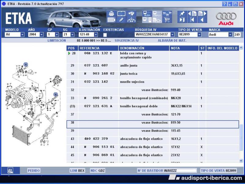

Mi coche consume refrigerante y no fuga. Ayuda
chirrito responde a Pisko de discusión en Mecánica General Audi
Y aqui, su situación con el esquema del ETKA (la referencia nº 28, señalada en el gráficon con el circulo azul de ariba a la izquierda). Espero que todo te sirva de ayuda. SALUDOS -
