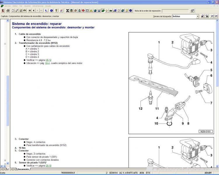

Creo que le debo una disculpa a este forero Para mi sorpresa, este motor parece que monta una bobina común para las 4 bujías, a la antigua usanza. Creo que, en este dibujo, se puede ver más claro La bobina es la pieza nº 2 SALUDOS
