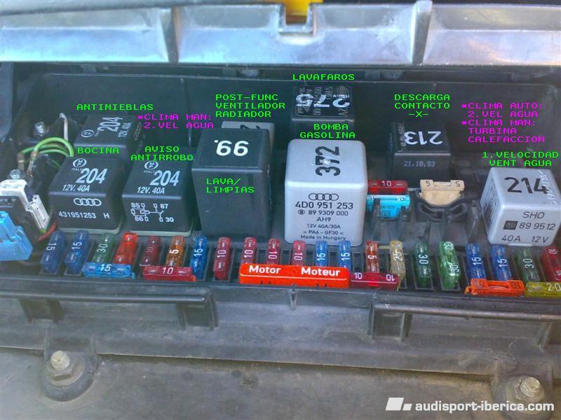

  15. Aprovecho para preguntaros una cosita. El interruptor de la marcha atrás, está en la caja y la hace por masa? Si es así en algún lado estará el relé no? ya que al portón me llega una sola masa y varios positivos. Es que me he dado cuenta que cuando pongo la marcha atrás, tengo una caida de tensión. Es decir, que una lámpara alumbra bien pero cuando pongo la otra, la primera cae en intensidad. Así pues no sé si mirar cableado (algo que ya saneé en el pasado) en la zona de la visagra, u ojear algún relé.
  16. Buenas compañeros, ayer estuve biendo la caja de fusibles del RS2 y ví que él tampoco tiene el relé que YO NO TENÍA. El de la segunda velocidad del ventilador con el clima automático. Tambien ví que donde yo sí que tengo relé para la alarma, él tenía un puente de chapa, como el de los S2 sin alarma. Pero el suyo sí que tiene alarma tambien.
