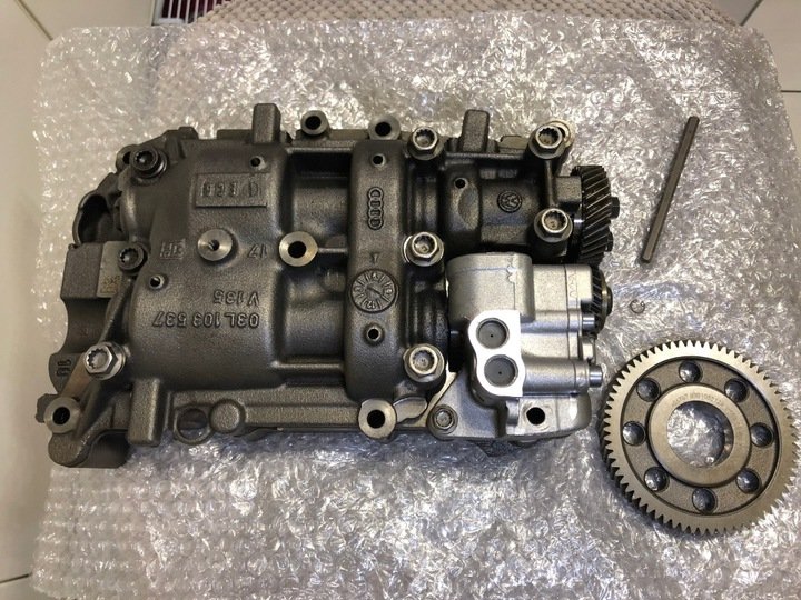

Pues eso, el problema ya no está en la fuente de presion (bomba) sino en las restricciones del flujo que hay en el circuito de aceite... Empezando por el filtro de aceite y sus juntas bien montadas, los aspersores de cabeza de biela (sprayers), etc.. Algo hay que está dejando pasar más aceite del debido y por eso cae la presión
Hay unas fotos en un foro búlgaro en el que practican un pequeño agujero del laberinto en el soporte de aceite, lo que consigue es cambiar ligeramente las restricciones de salida de aceite de manera que el sensor mida un poco más de presión

El famoso agujero en el soporte del filtro de aceite?
