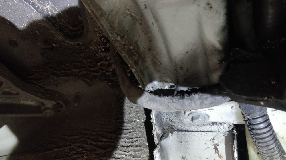

No da ningún fallo, los dos sensores en extremos están leyendo la misma presión En la práctica está anulado el sistema, no se dispararía nunca.

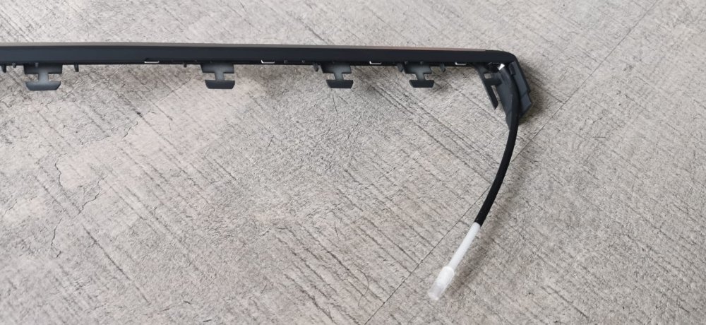

ya decia yo que conector amarillo = algo de seguridad pasiva El tubo lo llevan todos los coches de la plataforma 8w con sistema PTS (no pesetas, protección a peatones) que desplaza el capó en un impacto con un peatón. https://www.bosch-mobility-solutions.com/en/products-and-services/passenger-cars-and-light-commercial-vehicles/driving-safety-systems/pedestrian-protection/pressure-tube-sensor/ Sip, cortar el tubo es anular el sistema.

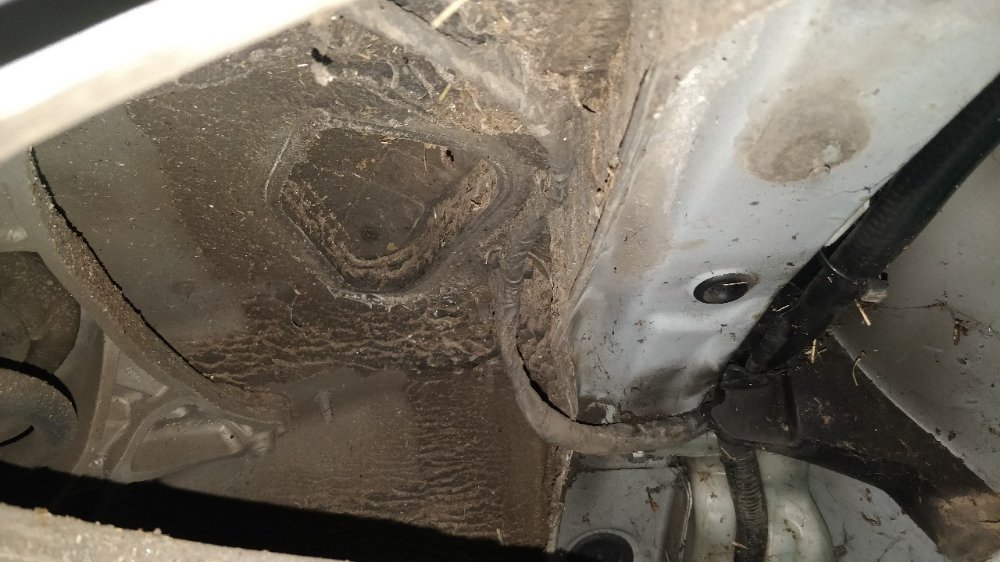

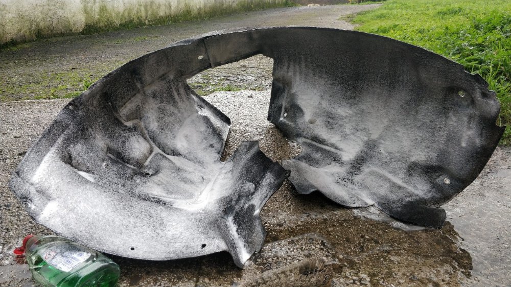

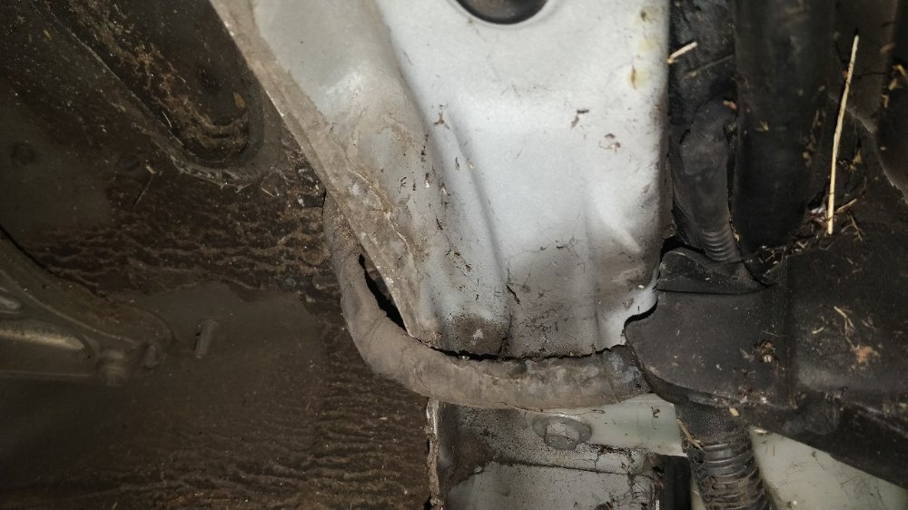

COMENZAMOS Con el vehículo suspendido, accedemos a la zona (prestar atención al tubo de escape que esta situado en esa zona y puede tener gran temperatura). Reconocemos la zona, el soporte ira orientado con el tornillo de fijación hacia adelante en el agujero del subchasis negro. Atornillamos previamente el soporte de plástico donde irá alojado el módulo, el módulo ya se colocará en una última fase. Atornillamos la tuerca larga, el acceso es complicado y sólo válido con una llave plana. Una vez fijado comenzamos a pasar el primer tramo de cableado Esta boquilla se suelta y se fija desde abajo, en este coche ya existía (ya pasaba cableado de la suspensión magnética) y no hizo falta instalar la adquirida. Tomamos la decisión de cortar el cableado tras previamente tomar la medida que haría falta (alrededor de dos metros era suficiente , debieron sobrar al menos otros dos). Con ayuda de la guía se enfunda el cableado en la malla (también se puede encintar en tela). Se le practica un pequeño agujero a la boquilla y se van pasando los cables en dirección hacia arriba. La malla tiene un termoretrácil en la punta a fin de asegurar cables y que no se dehilache De hecho, se puede dejar ya conectado y ya quedaría listo el trabajo en los bajos del coche. -

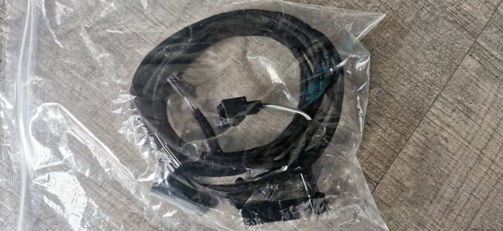

MATERIALES Módulo programado de Aidu Auto (u otro proveedor que envie el módulo ya PREPROGRAMADO para esta plataforma B9) de aliexpress, junto con el juego de válvulas apropiado (433Mhz) https://es.aliexpress.com/item/32954228634.html?gps-id=6311502&scm=1007.24625.129096.0&scm_id=1007.24625.129096.0&scm-url=1007.24625.129096.0&pvid=111e70bb-0b7b-422a-b9a9-e3681594c469&spm=a2g0o.store_home.fullPieceDiscountPromo_111576905.32954228634 Las válvulas se pueden comprar en otros proveedores Ali o incluso originales OEM. MATERIAL EXTRA PARA INSTALACIÓN OEM: En concesionario, soporte y tornillería. En el kit de cableado de aliexpress ya viene un pin de fusible válido para fusibles pequeños asi como un terminal de masa. https://es.aliexpress.com/item/33002778920.html?spm=a2g0s.8937460.0.0.43e82e0enEs7fR tuerca larga, versión M10 con 25mm largo https://es.aliexpress.com/item/32875399483.html?spm=a2g0s.8937460.0.0.43e82e0enEs7fR malla PET de protección de cableado, 10 metros de 6mm de sección interna. Opcional: terminal de crimpado cables 452-1. Para esto hace falta usar un alicate crimpadora. https://es.aliexpress.com/item/32890137206.html?spm=a2g0s.9042311.0.0.274263c0YCqI2e -
