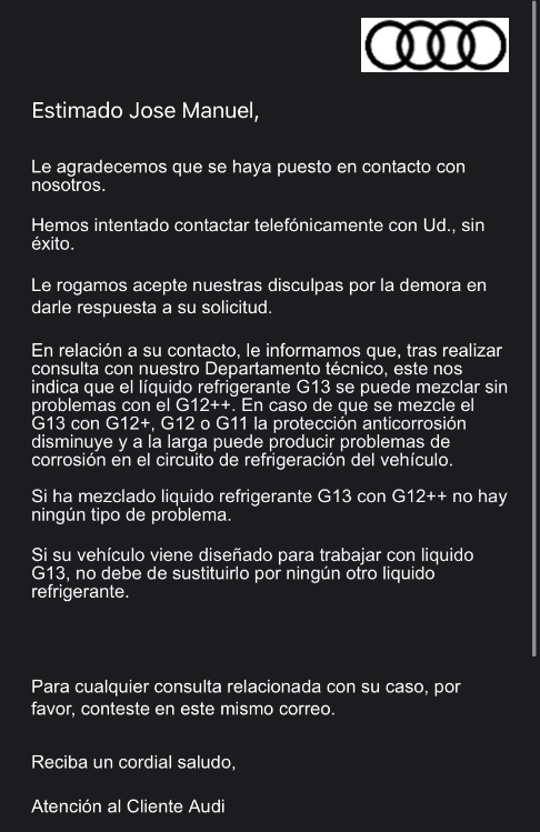

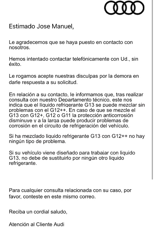

curioso, en el foto del B9 un compi ha subido una foto de su libro y pone que el coche el compatible con G12++,G13 y G12evo Adicionalmente, os pego esta respuesta de Audi

Yo escribí preguntando si podía poner el G12evo y como habéis visto no me han dicho nada. También pregunté si sabían cual llevaba de serie y tampoco. En resumen, si el manual pone G13 o G12++ pues según ellos se pueden mezclar sin problema. -

a mi la duda me surge en qué en mi libro del coche me viene G12++ y G13, pero no se sabe cual de los dos llevo en coche...entiendo que al ser del 2017 el coche y llevar tiempo el G13, llevará G13, pero a saber....vamos, dos veces que he rellenado, le he puesto G13, y de ahí mi rallada. También decir que mi coche es gasolina
Pero el G13 si se puede mezclar con el G12++ no? Gracias por el resumen!!
