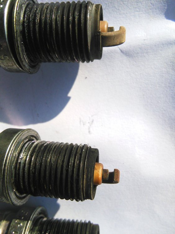

Si, efectivamente, ahora va bien, tendrías que reprogramar de nuevo para poner la otra mariposa.

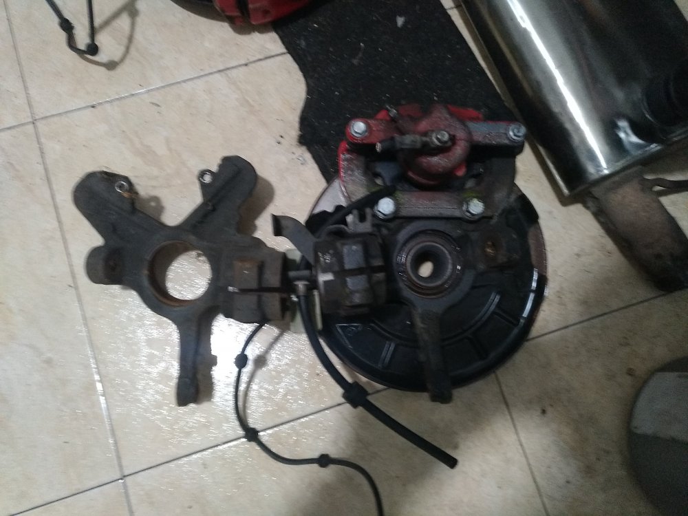

Se ha hablado algo sobre este tema y siempre se dijo, yo incluido, que no había equivalencias dentro del grupo con mejor frenada, hoy tengo que rectificar, las manguetas de toda la gama ibiza 6l, polo 9n y fabia contemporáneo son instalables en el a2, los que llevan mejor frenada son concretamente las versiones a partir de 130cvs, tanto diesel como gasolina, que llevan portapinza independiente y discos de 288mm, pudiendo montarse discos de mayor diámetro si se desea al poder cambiar o el portapinzas, cosa que no es posible con la mangueta de serie que lleva el portapinzas integrado, aunque 288mm es más que suficiente, la creencia de que no sirven se debe a que no encaja el palier que es más grueso en los donantes, esto se soluciona cambiando el rodamiento y el buje de una mangueta a la otra, sensor y demás son coincidentes, 1.9 tdi de 130, el cupra de 160, los 1.8t de 150 y 180 son las versiones que nos sirven. Las de la imagen son las que je comprado de ibiza fr 130 tdi.

En teoría si, pero estíralo un poco más para estar seguro.
Vuelve a hacer la prueba con la mariposa que llevabas. El color debe ser café con leche en la cerámica, si salen igual la repro que llevas es incorrecta.
Están blancas, la mezcla es pobre, así peligra el motor.
Pocos, en 10kms ya se ve si la mezcla es pobre.
Haz unos kms y mira el color de la bujías, si no están blancas puedes dejarlo así sin problema.
