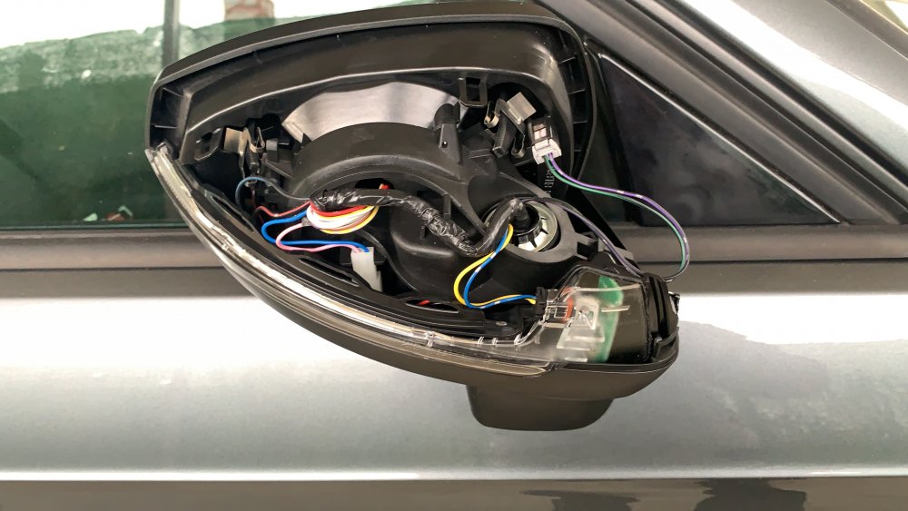

Actualizo que llevo mucho tiempo sin poner lo que le he ido realizando al Audi. -Car Play, es algo que echaba muchisimo de menos y ya por fin lo tengo funcional al 100% y con control por voz. -Pintar las pinzas en color azul, estoy a al espera de encontrar algunas pegatinas de Audi chulas para las pinzas. -Reequipamiento de los espejos retrovisores con plegado automático desde el mando, este también era un extra imprescindible para mi Ahora estoy pensándome en ponerle el Kit S-line completo.. a ver si encuentro los paragolpes, talonearas y alerón.. que está complicado... Unas fotos¡ -

Duda conectores reequipamiento espejos abatibles
fvgarcia responde a fvgarcia de discusión en Electricidad Audi A3 8V
Buenas, como no los actives en ambas puertas y en el submenú de la 5f no vas a conseguir que funcionen, eso en el servicio oficial también pueden hacerlo, otra cosa es que quieran/sepan... con vag com también se puede, con carista lo desconozco, no la he usado nunca. Un saludo. -
En mi caso no, las centralitas me valían perfectamente, solo he tenido que sustituir los espejos y codificar con obdleven, no he cambiado ni el mando de regulación por ahora, pero los pliego desde el mando y se despliegan al poner el contacto. Un saludo.
