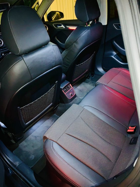

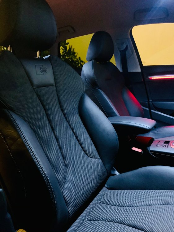

Te explico, pillé un juego entero de un siniestro con 3000 km, los asientos están nuevos, pero llevaban los airbag y los pirotécnicos saltados, lo que hice fue poner directamente los tarseros que estaban perfectos y los delanteros he usado mi base mis airbag, mis pirotécnicos y mis espumas, ya que yo los llevo calefactables y solo he puesto las "fundas" de los otros asientos de Sline. Por eso ahora tengo un juego de Tela que vendo, pero los delanteros no llevan ni airbag ni pirotécnicos. he montado una liada buena... pero al final me ha quedado muy bien y barato.. xd -

Vamos a por unas fotos del interior con los nuevos asientos Sline¡¡ Tengo en venta los de tela en Sport, por si alguien los quiere¡¡ -

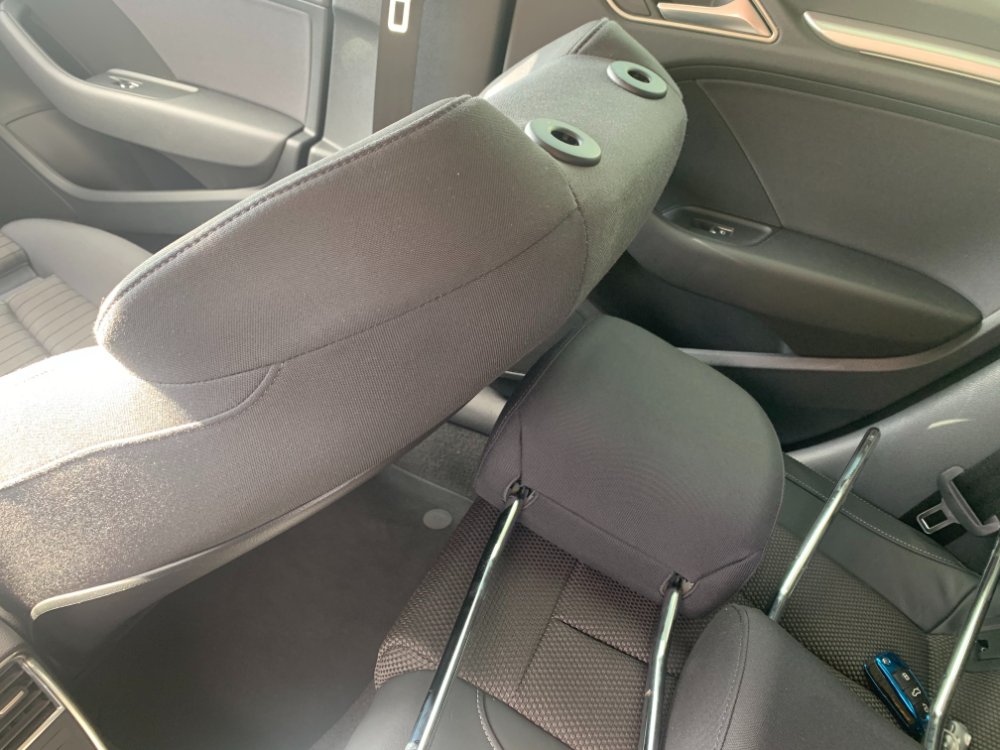

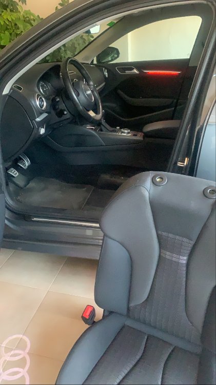

Bueno ya sé como va, después de estar investigando. Hay que quitar los reposacabezas para que salga la parte de atrás, ya que los vástagos del reposacabezas hacen de trinquete a la parte de atrás donde va la red, una vez lo quitas va con grapas y sale bien y fácil y ya puedes empezar a destapziar. Lo "dificil" si no sabes como va, que es lo que me paso a mi ,es quitar los reposacabezas, llevan como una especie de grapa( ver foto) a la que hay que pulsar hacia el fondo a través de la tela y cuando hace click ya puedes subir rápidamente el reposacabezas y sacarlo, si no quitas el reposacabezas no puedes desmontar bien el asiento. Adjunto fotos. Ya solo me queda poner los tapizados del Sline. Adjunto fotos de como va la cosa.. xd
Buenas chicos, me gustaría destapizar mis asientos delanteros del Audi A3 8v Sport del 2016 en tela, para poder poner el tapziado original del Sline, pero no tengo idea de como desmontar la tapa trasera ( donde va al rejilla) ni como quitar los reposacabezas, no llevaban presilla ni nada. Algún brico? He buscado y no he encontrado nada, o alguien que tenga acceso a los manuales de taller donde ponga el proceso de desmontaje y destapizado y me lo podría pasar? Muchas gracias compis¡¡
