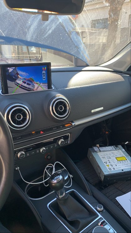

Haciendo pruebas con el modulo de Apple Car Play inalámbrico y la cámara de visión trasera, a ver si lo hago funcionar todo correctamente, que no se me visualizan bien los sensores de parking y a veces me falla la cámara al engranar marcha atrás... -

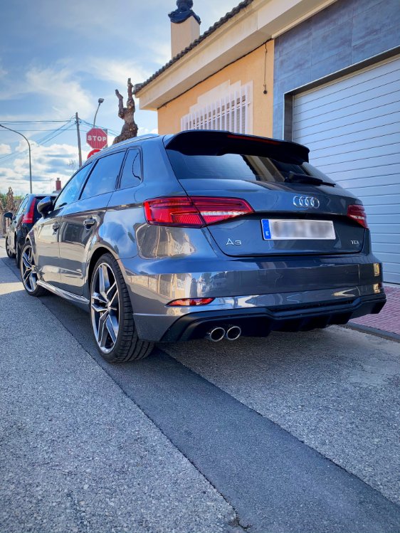

El paragolpes fueron con envío de UK 120 Euros. Difusor de Rieger 200 euros, Los reflectantes 22 euros y la rejilla central del difusor 35 euros, mas 120 euros de lijar y pintar el paragolpes. Las tapas no se las he puesto, pero las pediré porque ayudan a que se manche menos el coche. Si consigues uno completo mejor, te saldrá seguro más barato que ir por piezas... por lo demás es quitar y poner no hay que adaptar nada. -

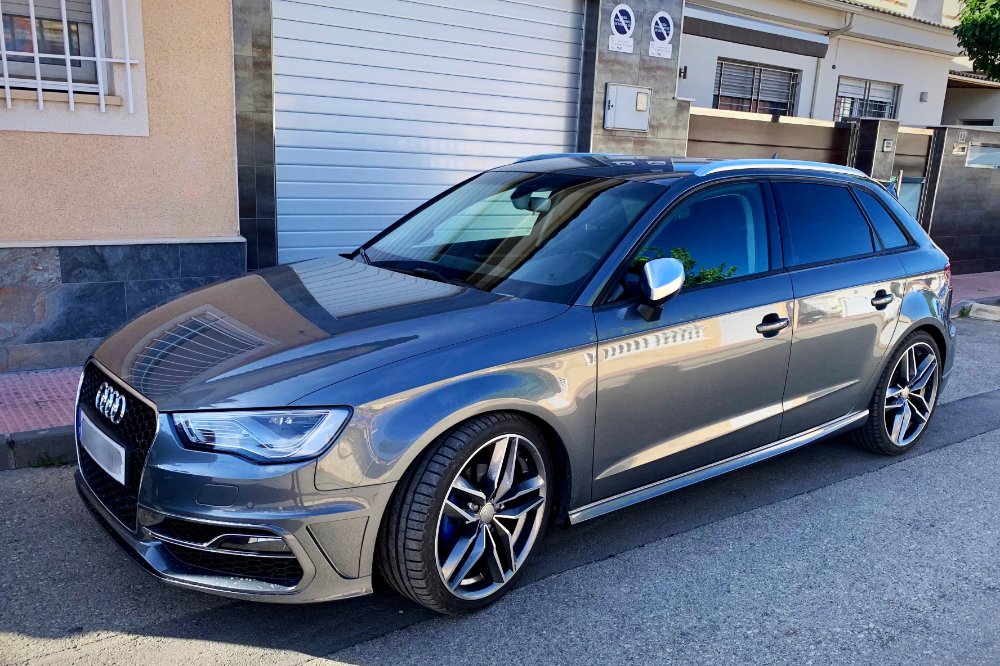

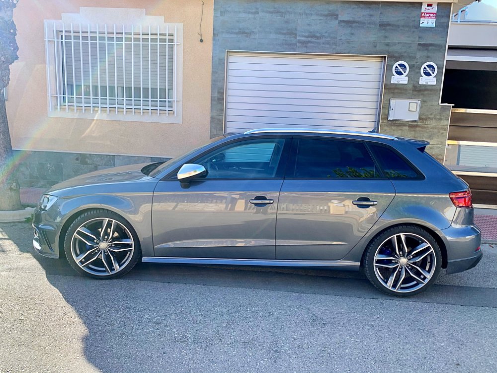

Bueno, pues ya tengo el Sline Exterior completo y muelles eibach sportline, ahora ya solo me queda poder montar los asientos interiores del Sline y cuando me recupere poner el volante del restlyng. Os dejo unas fotos rápidas de esta mañana para abrir boca, ya le haré unas fotos chulas en condiciones cuando me dejen salir del municipio... -

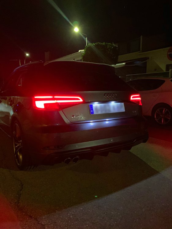

Los cables llevan unos conectores de colores y el chino te pone derecha o izquierda pero en chino... si no recuerdo mal el rojo es el izquierdo y el azul es el derecho. El fusible busqué uno libre que daba 12v y le puse un fusible de 5A, pero vamos que cualquier electricista eso te lo hace rápido, le dices que tiene que ser un 12v continuo y listo. Si te lo van hacer prepara billetes, en mano de obra te tiras fácilmente 4 horas para dejarlo bien... Hay que desmontar revestimiento del portón, pasar cableado por el pasa muros y luego pasar los positivos desde los faros a la caja de fusibles que está delante. Si llevas ya led de serie, no hace falta codificar nada, si llevas halógenos tendrás que codificar seguramente. Pero mola mucho la modificación.

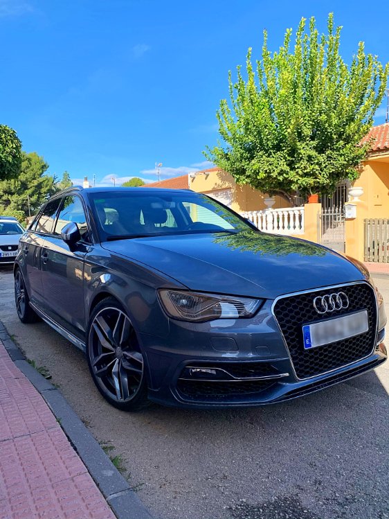

Pues este finde ha sido intenso... Montaje de luces led e intermitentes dinámicos, paragolpes delantero Sline con parilla s3, alerón Sline y paragolpes trasero Sline con difusor Rieger, a falta de poner las taloneras Sline, pintarlo todo y algunos detalles que faltan como los reflectantes o la rejilla central trasera del difusor, mañana se va a chapa a dejarlo como nuevo¡¡
Pues si lo conectas en la toma de 12 del maletero, como es positivo bajo llave solo van los dinámicos cuando hay contacto, y cuando abres, o pones todos los intermitentes sin contacto van normales, con lo cual he tenido que sacar un positivo directo de la caja de fusibles, con su correspondiente fusible. Si los cables valen, pero hay que tener cuidado en poner el izquierdo y derecho en la parte correcta, y luego pasar bien los cables por los pasamuros por donde van los originales, no es difícil, pero lleva un rato bueno para dejarlo como si fuera de origen...

Pues ya tengo montados los pilotos del restlyng, y he aprovechado para poner paragolpes Sline, difusor Rieger y aleron Sline, El lunes va para el chapista a que me lo pinten todo¡¡
