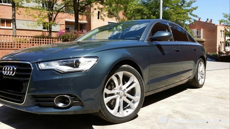

Consejos sobre llantas
Dersu Uzala responde a Dersu Uzala de discusión en Audi A6 / Allroad C7 (2011-2018)
Hay modificación en el código de Carga. En tu caso subes el código de carga de 97 a 100. Pero si fuese al contrario podría haber problemas al reducir el código de carga. El código de carga tiene que ser igual o superior, eso creí que ya quedaba claro. -
Gennoso, ayer te comentaba que hice la consulta a una ECA respecto a esos cambios. Por si todavía te queda alguna duda te pego la respuesta que he recibido hoy: Hola bona tarda Referent a la consulta de equivalència el pneumàtic 255/40 R19 100 Y, si és equivalent amb 225/55 R17 97 Y, només caldrà tenir en compte que amb el canvi de llandes l ample de vies no sigui superior o inferior a 30 m.m a l'indicat a la Fitxa Tècnica, si fos el cas s' hauria de tramitar la reforma en una estació d ITV. salutacions cordials Aunque está en catalán creo que se entiende bien y como anticipaba, si no varían esos 30 mm, no llega a ser reforma que haya que tramitar y no hay que hacer nada. Sólo hay que tener la precaución al elegir las llantas que éstas tengan un ET adecuado. Zato, ya no tienes excusas. Un saludo. -
El código de velocidad para todos los neumáticos de verano es Y. En las 225 el índice de carga de es 97, en 245, 100 y en 255 tiene que ser 100 también, porque no hay uno superior en esas dimensiones. En cuanto a equivalencias, en mi caso he repartido los 30 mm que gano de goma entre 9 hacia el exterior y 21 hacia el interior, por lo tanto me quedo con una anchura de ejes superior a la que tenía en 18 mm. Según el enlace que has puesto, si no lo he entendido mal, Audi propone configurarlas con un ET 45, con lo que quedarían 23 mm hacia el interior y 7 hacia afuera. Ambas soluciones pienso que son igualmente válidas. -
Hola zato, - Me decanté por la 255 porque ganaba algo de perfil respecto a la 245, la diferencia de precio en ese caso era ridícula, por lo que éste no jugaba con factor influyente. Me quedaban en el otro lado de la balanza el consumo y el ruido. Sobre el primero todavía no he podido hacer cálculos, pero no parece apreciable, al menos con los pocos kilómetros que he hecho y sobre el ruido, no he notado que haga más, quizá incluso menos que con los que llevaba anteriormente. Si no quedo muy contento, cuando gaste estas gomas le pondré 245 a ver qué tal va entonces. - Correcto, 100 Y. - No me considero ningún experto, pero dudo que exista ese manual o chuleta, quizá en las estaciones de ITV tengan documentación al respecto para saber cuáles son las características de los coches al salir de fábrica (las que no figuran en la Tarjeta de Inspección Técnica, pero lo mejor para no tener problemas y no pasarse es ceñirse a la legalidad. Conociendo las ruedas que montas de origen puedes calcular cuáles le puedes poner para no pasarte de los 30 mm de tolerancia que hay en la anchura de ejes, o si te pasas que esté entre los 30 y los 60 mm para que no te mareen con documentación a aportar. Hasta los 30 según me dicen no suelen pedir nada, pero en el peor de los casos con la homologación de las llantas y el certificado del instalador sería suficiente. Ya en el otro caso habría que añadir el proyecto técnico, te escribo de memoria por lo que recuerdo, pero creo que no ando muy errado. Yo estoy en el primer caso, no llego a los 30 mm por eje ni, como sabes, al 3% de variación en el diámetro de la rueda, me quedo en el 1. -
Dersu, muy buenas y mi enhorabuena de nuevo por el resultado final. Si no es indiscrección, ¿por cuánto te ha salido al final la broma?... Hola Zato, no es indiscreción, la broma no me ha salido para nada cara, en total han sido 1530 lereles. He estado buscando excusas para no gastarme tan poco, pero no he encontrado ninguna. WSP tiene varias certificaciones que acreditan su calidad, entre ellas la ISO 9001 y no he sido capaz de encontrar opiniones negativas de estas llantas en los foros de internet. -

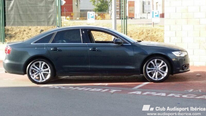

Bueno, pues ya está. El viernes me pusieron las ruedas nuevas. No he probado de forma muy exhaustiva qué tal van, pero sí que he notado menos flaneo, mayor agilidad de respuesta al volante y menos balanceo en curvas, todo ello como mejora, evidentemente. Por contra el paso por algunos baches o bandas reductoras de velocidad es un poco más seco. Los neumáticos unos Goodyear Eagle F1 Asymmetric 2 en medidas 255/40R19 no son más ruidos que los Pirelli 225/55R17 que traía de origen, al menos de oído, sin sonómetro en mano, ni noto mayor dureza en la dirección, todo lo contrario, quizá porque son nuevos, van muy suaves y la conducción es muy agradable, en curva, por lo comentado anteriormente, son una gozada. Una afoto para documentar el hecho: -

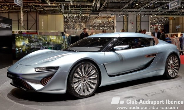

¿Hasta que punto merece la pena un coche híbrido?
Dersu Uzala responde a anogales de discusión en General
Tengo la impresión que la tecnología que se está utilizando actualmente para híbridos o completamente eléctricos, es obsoleta antes de nacer. El futuro tiene que pasar por fuerza por otra tecnología, quizá la que utiliza el prototipo Quant e-Sportlimousine... eso ya es otra historia: "El prototipo Quant e-Sportlimousine, presentado recientemente en el Salón de Ginebra 2014, es toda una revolución dentro de los coches eléctricos. Ha sido desvelado por Koenigsegg, constructor especializado en vehículos ultradeportivos como el One:1, y por la compañía oneFLOWCELL, que tiene firmado con Bosch un acuerdo para el desarrollo de la tecnología de sus baterías, que utilizan el agua del mar para su alimentación y para mover al vehículo. Un sistema que ofrece una autonomía total de 600 km. Este avanzado sistema que monta el Quant e-Sportlimousine utiliza la tecnología de almacenamiento de energía nanoFLOWCELL, un desarrollo basado en los sistema de células de flujo redox (reducción y oxidación), que se diferencia de otros sistemas por su capacidad de almacenar y liberar energía eléctrica a densidades de energía muy alta. La nanoFLOWCELL es una batería que combina elementos de una célula del acumulador electroquímico con los de una célula de combustible. Los electrolitos líquidos, con las sales que contiene el agua de mar, circulan a través de dos celdas separadas en las que se lleva a cabo una "quema de frío", durante el cual los procesos de oxidación y reducción ocurren en paralelo y producen energía eléctrica para la transmisión. La principal ventaja de esta tecnología del Quant e-Sportlimousine radica en la alta densidad de carga, de rendimiento y el bajo peso de este sistema respecto a las baterías tradicionales. Además no contiene sustancias nocivas ni partes móviles, por lo que su fiabilidad es alta según sus creadores. Aplicado al mundo del motor, la principal ventaja de esta tecnología resulta su eficiente relación de rendimiento/peso, ya que tiene un rendimiento cinco veces superior por peso que las tradicionales baterías de ion de litio. Esta revolucionaria tecnología podría utilizarse para cubrir las necesidades energéticas de domicilios e incluso de ciudades enteras. Incluso en la actualidad, la NASA utiliza esta tecnología para proporcionar energía eléctrica en sus bases espaciales." Fuente: http://www.autobild.es/noticias/quant-e-sportlimousine-electrico-base-agua-mar-214565 -
