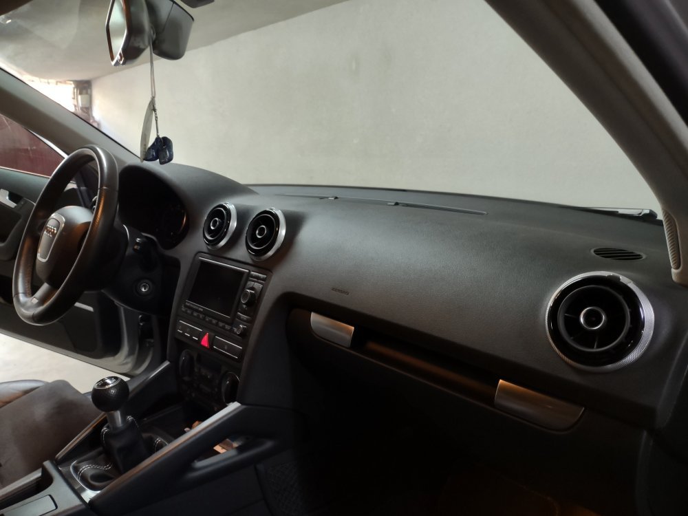

Lazpi responde a Nitronic de discusión en Audi A3 8P (2003-2012)
Pues no te voy a negar que no estan guapos, el sistema que tienen para abrir y cerrar los centros es muy curioso (ojo, porque no todos los aireadores de 8V lo llevan) pero, si te soy sincero, si tienes un pre calidad/precio poner los del 8P restyling y via, al final lo que 'viste' es el dial cromado, bajo mi punto de vista. Ahora, si te animas por los del 8V tampoco tiene tanto trabajo, en 1h los tienes puestos. Un saludo -
Bueno, Hoy a tocado algo que me jure a mi mismo que no haria...he quitado los aireadores del A3 8P restyling y los he sustituido por los del 8V -
