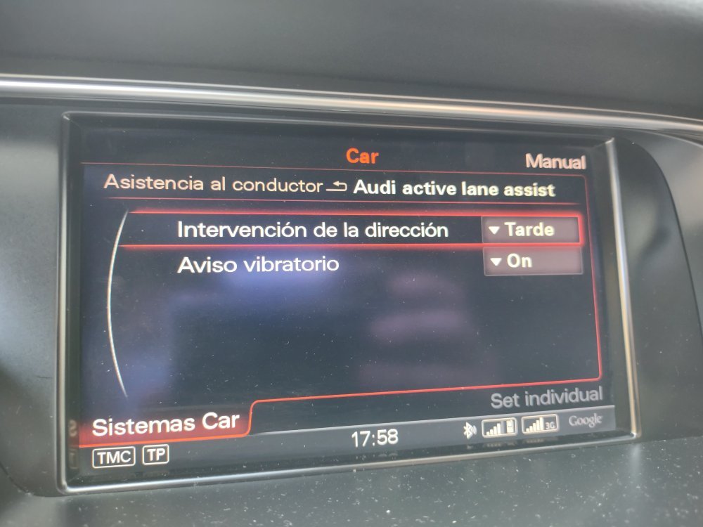

Reconoce bien las lineas si. Por la carretera general es un sistema que no tiene sentido llevarlo a ON. En deteccion pronta, el sistema es muy intrusivo, me recuerda cuando compre el coche y llevaba activado el DSR (driver steering recomendation), pero mas bestia. En los facelift, no hace falta añadir nada, al llevar todos la dlreccion electrica hace la vibracion con el/los motor(es) que lleva. De hecho hay que seguir el brico que hemos puesto aqui alguna vez de Mr.Lopec Ya que con el cableado, Kufatex te enviara una guia que a nivel de codificacion, no vale del todo para los facelift, se sigue la de Mr.Lopec y pista. A tener en cuenta para el brico, que el anillo de direccion tiene que ser compatible, para ello se usa el mismo que el del brico del ACC. Un saludo- 20.422 respuestas

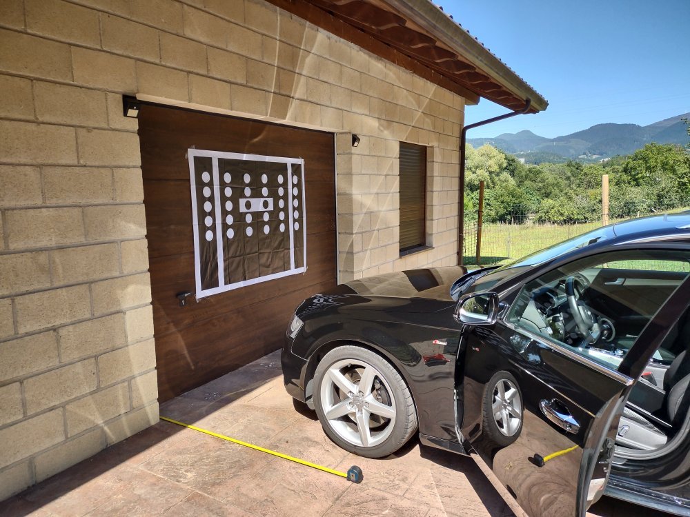

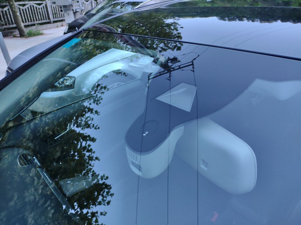

Bueno...mi GW siempre ha sido la High Line, acabada en P. En realidad este brico ha venido dado por las manetas que compra al montar el ACC, nada mas. La luna, son unos 700€, 200€ de diferencia (aproximadamente) con respecto a la luna normal con sensor de lluvia. Respecto al brico, efectivamente, se basa en añadir la camara y la maneta, no hay CP ni nada, asique es 'facil'. Respecto a calibrar, pensaba que seria algo complicado, supongo que una calibracion profesional sera mucho mejor, pero con una pantalla de Aliexpress, celo y un metro sirve para tener el sistema funcionando. Basicamente, es poner la tela a la altura de la camara 'a ojo' (yo la he puesto a 130cm), entras a calibrar con ODIS y te pide al altura a la aleta de cada rueda, hace una pre-calibracion y te dice a que altura se ha de poner la tela (en mi caso 126cm), vuelve a pedirte la altura de las ruedas y entra a calibrar, acaba el proceso en 30sg. Un saludo- 20.422 respuestas
Justo esta semana, lo he puesto en el post de 'que le has hecho hoy...' me queda calibrarla, aun no funciona jjjj
