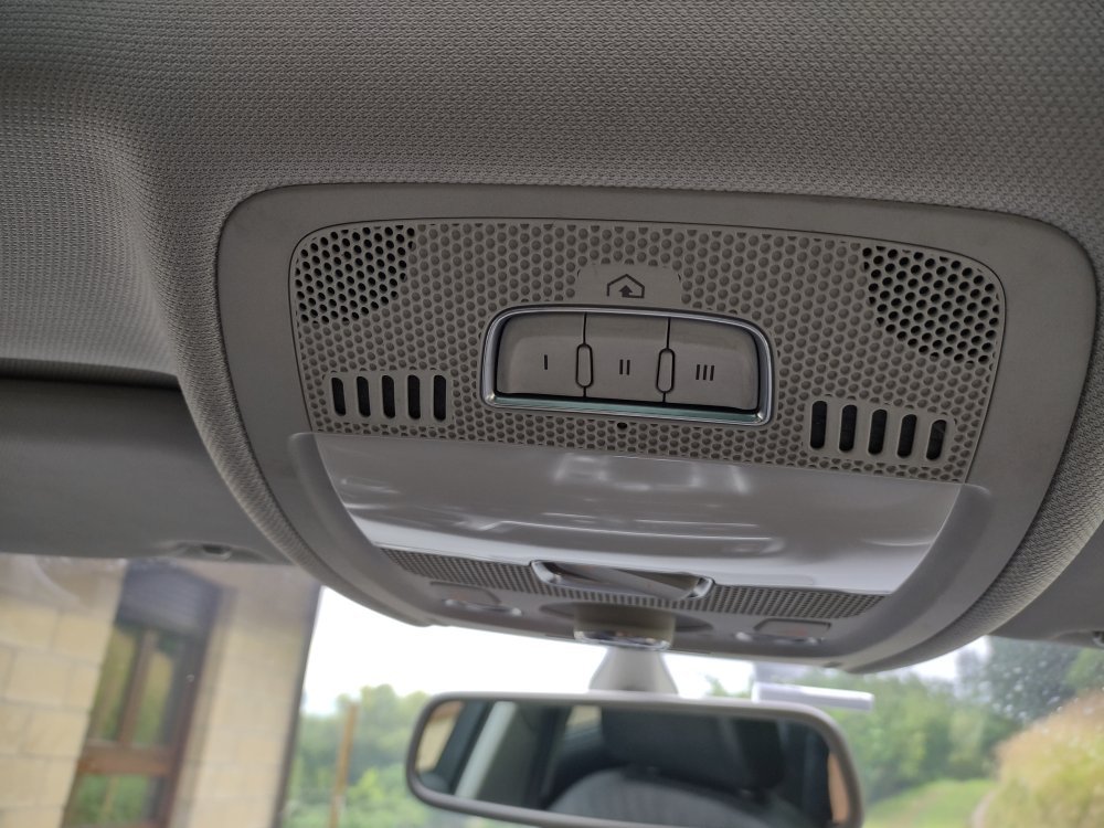

El que me correspondia por referencia del ETKA el 4G... Modelo europeo con hardware 2 si la memoria no me falla. En el MMI aparece todo OK, he puesto el canal de adaptacion en 'España' y ayer memorice un mando OK (con los 3 destellos) pero no abre la puerta del garaje, supongo que no sera compatible (ya me lo esperaba). Un saludo- 20.419 respuestas

Otro que se une a la 'moda' de Homelink. No conseguia programar ningun mando, al final en algun foro estadounidense recomendaban quitar el fusible del Side Assist porque parece que dicho sistema interfiere en el proceso de aprendizaje del mando, y asi ha sido. Un saludo- 20.419 respuestas
