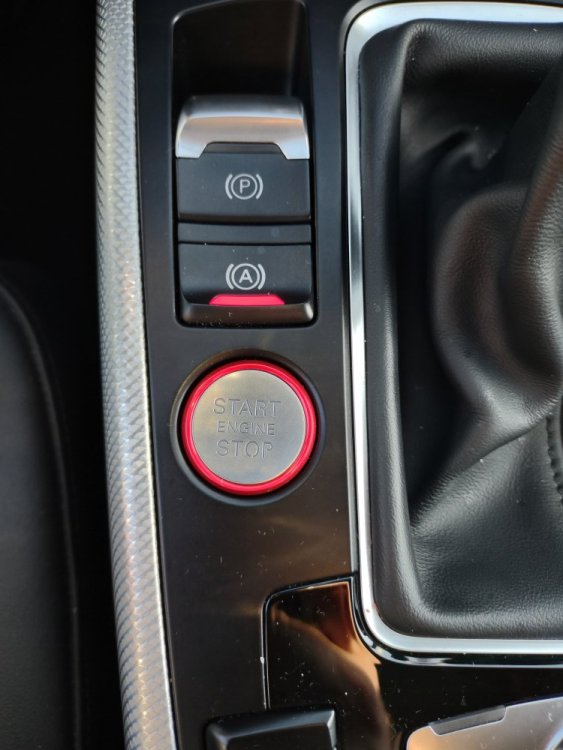

Bueno, Pues otro detalle mas...boton de arranque con borde rojo, si no me equivoco de los RS facelift. Lastima que el borde no se ilumine, lo hubiesen bordado!- 20.422 respuestas
