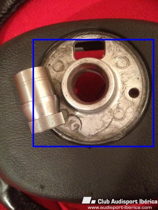

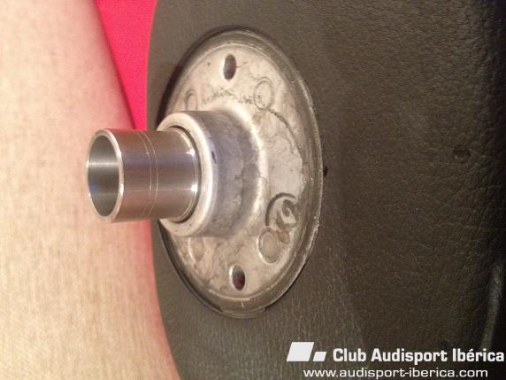

  23. ya veis como en el volante si encaja perfectamente el adaptador, pero no en la estria de la caña Mi segundo problema que podria ser mas facil de salvar, pero que ya ni me lo plantee por lo del tema del adaptador, fue el anillo del airbag, mi intencion era aprobechar mi anillo de airbag para acoplarselo a este volante nuevo, no seria dificil aprovechando los huecos de los tornillos que tiene el anillo, taladrariamos en el nuevo volante los orificios para esos tornillos y acoplariamos el anillo del airbag mas o menos aqui, recuadro azul pero aun acoplando el anillo al volante nuevo con los tornillos, en el centro del anillo donde entra la estria del volante, hay una serie de muescas que encajan con unas formas que tiene el volante original, (es una pena pero no tengo fotos de esto), asi que con mucha paciencia y cuidado podria adaptarse el anillo pero habria que abrirlo y recablearlo para conducir los cables por sitios que no nos estorben, pero abrir el anillo del airbag sin cagarla quizas sea bastante complicado. la otra opcion seria conseguir el anillo de airbag de un volante del 97, los hay a la venta y no muy caros, aun asi habria que readaptarlo ya que el anillo que tiene nuestro modelo del 95 / 96 es cuadrado y el anillo del volante nuevo es circular, habria que ingeniarselas para adaptarlo. Asi que todas estas complicaciones unido al problema del adaptador, me han hecho desistir de l intento Si a alguien le interesa, pongo a la venta un volante para un a4 del 97 en adelante, lo anunciare en alguna pagina de internet y en el lugar correspondiente de este foro, pondre fotos para que se vea bien que esta retapizado por mi, eso si con cuero nuevo, pero no esta como de fabrica evidentemente, aunque el tacto no es nada molesto Saludos

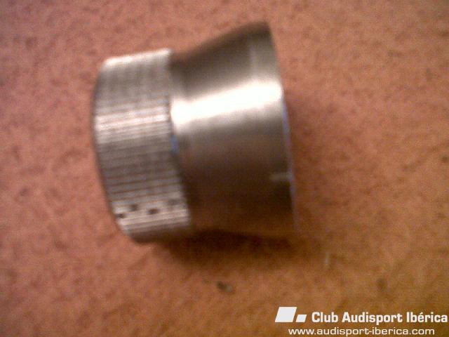

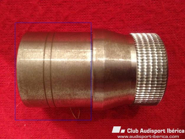

  24. Muy buenas Despues de unos dias sin venir por aqui vuelvo para explicar un poco como me ha sido imposible cambiar el volante de mi a4 del 95 por uno de un a4 del 97. Habia leido en algun post de este foro que los adaptadores de volante del ibiza II valian para adaptar nuestros volantes, pero no, a mi me ha sido imposible. Yo me hice con uno de esos adaptadores comprado en la seat para no equivocarme, pues bien este es el adaptador de los ibiza II Como veis es demasiado largo, al intentar introducirlo en la caña nos sobra toda la parte que esta en el recuadro azul, no hay problema, nos vamos a un tornero y nos lo corta asi queda, husto lo que necesitamos pero al ir a ponerlo en la caña ..... sorpresa!!! la estria no coincide ni a golpes, es imposible meterlo No se si existe un adaptador para este tipo de caña de volante, es posible que si, pero definitivamente, el del ibiza no sirve, Sin embargo vemos que si entra perfectamente en la estria del volante, aunque no de la caña de direccion
