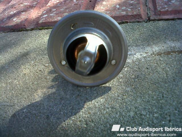

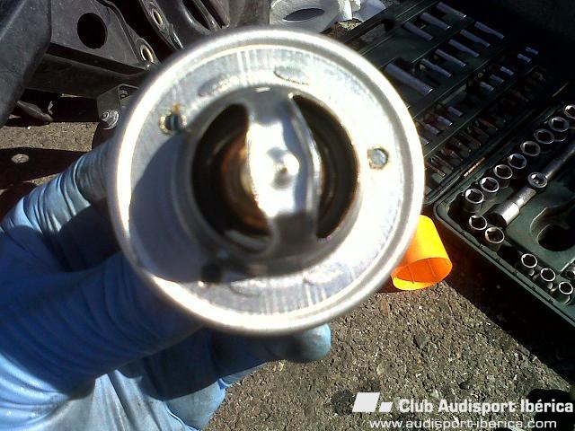

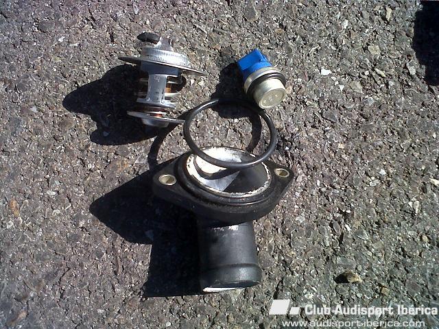

No se si hay algun tipo de prohibicion a lrespecto El retoque del termostato es hacerle algun agujero para que siempre haya un pequeño paso de agua a traves de el, en caso de que se estropee siempre habra una hilo de refrigeracion que en un momento dado te puede salvar la culata y la junta. Conozco algun caso muy cercano que eso le permitio volver de asturias a galicia en una peugeot partner, eso si sin pasar de 80. Te pongo otra foto Tambien impedira que el coche coja la temperatura optima y trabaje siempre algo mas frio de lo normal Ademas, el termostato cuando se estropea se queda abierto, es casi imposible que se quede cerrado ya que siempre acaban abriendo Permite que dude de esto, he tenido 2 casos, un malaga diesel y un golf 1 diesel, al malaga le paso eso, solo se cargo la junta, planificado de culata y listo pero se le quito el termostato, aun asi sin el, la temperatura por autovia subiendo algun puerto daba miedo lo que subia, asi que iba muy justo de refrigeracion ya de por si. El golf era un cochazo, menudo motor que tenia, duro y fiable,iba como un reloj tanto en frio como en caliente, le casco el termostato y se cargo junta y rajo la culata del recalenton, se le puso una culata pero del golf 2, quedo igual de bien que antes y tambien quite el termostato, pero en este acabe poniendole otro agujereado por que en invierno ese coche era una nevera saludos -

Tres orificios de unos 4 milímetros de diámetro en el ala del termostato (si no me equivoco). Saludos. eso es Se que por aqui en el foro no sois partidarios de hacer ese tipo de cosas por que afecta a los parametros del motor, la temperatura del refrigerante nunca va a llegar a 90 grados y puede que el motor no trabaje como debe, pero yo la verdad nunca tuve ningun problema y es algo que puede salvarte el motor si se estropea una pieza que cuesta 12 euros Bueno, al final todo va tomando forma Tengo una pequeña duda que me surgio al hacer todo esto, en algun hilo he leido que el sensor de temperatura que marca en el cuadro es el azul con 2 conexiones, el que yo puse nuevo, pero me he encontrado otro sensor que va tambien en el circuito de refrigeracion, es similar al azul pero este es negro y con 4 conexiones, alguien puede decirme que es ese sensor?? Ademas, estamos seguros que la temperatura del cuadro nos la da el sensor ese azul?? tengo alguna duda sobre si ese sensor es el que marca la temperatura en el cuadro por que ese esta en contacto con el refrigerante, y digo yo por logica, si nos quedamos sin agua en el circuito por que se va un manguito, la temperatura en el cuadro se dispara, con lo cual el sensor que nos la marca deberia estar directamente en la culata, no en el agua del circuito Alguien que sepa de esto?? El qu va marcado en azul es el sensor azul que yo sustitui por uno nuevo, el que va en rojo es el otro que encontre, en la foto ambos estan fuera, se aprecian los huecos y las clemas. Este segundo el negro, para que sirve?? -

No se si hay algun tipo de prohibicion a lrespecto El retoque del termostato es hacerle algun agujero para que siempre haya un pequeño paso de agua a traves de el, en caso de que se estropee siempre habra una hilo de refrigeracion que en un momento dado te puede salvar la culata y la junta. Conozco algun caso muy cercano que eso le permitio volver de asturias a galicia en una peugeot partner, eso si sin pasar de 80. Te pongo otra foto -

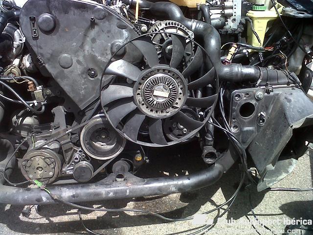

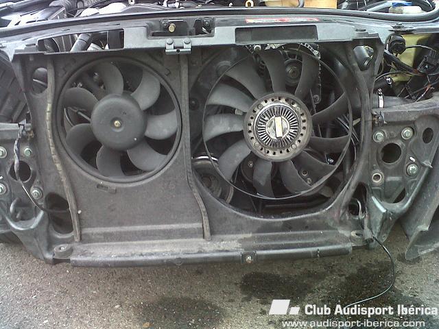

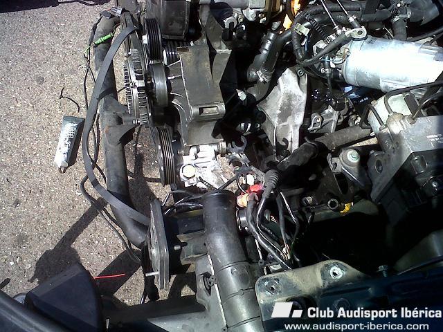

Pues el resto fue montar cosas, entubar, y rellenar de liquidos, todo con cuidado y con mucho mimo ah por supuesto comprobar que todos los elementos queden bien alineados para que la correa trabaje sin ningun tipo de friccion lateral ni forzada -

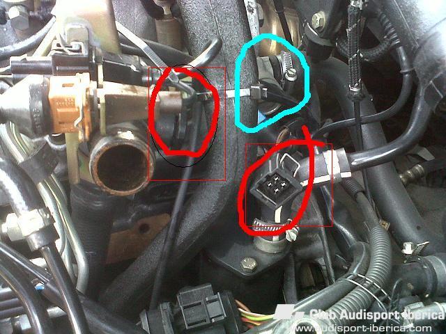

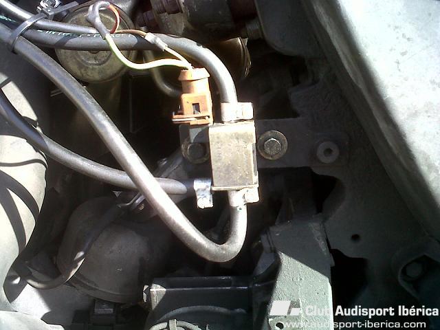

Coñe cerca del poblado de celulosas, alli estudie yo egb conozco perfectamente la zona a ver si cuando valla por pontevedra nos conocemos, seria un placer Bueno sigo con mi historia Como curiosidad, para los que tengan un tdi 90 cv como es mio, he leido por algun hilo del foro que la gente duda si nuestros 90 cv con turbo geometria fija tiene valvula n 75, pues ahi va una foto con la n75 de los 90 cv, o por lo menos la equivalente a la n75 de los afn 110 cv, se ve claramente la electrovalvula con los trs tubos, uno a la tuberia de admision, otro a la boca del soplado del turbo y otro a la valvula de descarga bueno mas fotos con mas elementos montados -

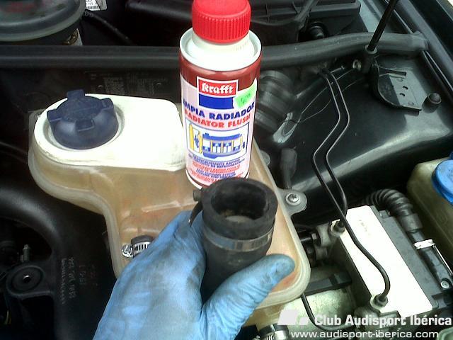

perfecto, liquido limpidor de circuito de refrigeracion Se lo verti por el tubo que aboca en la parte superior del refrigerador, y una vez que estuvo todo montado meti agua en el circuito -

Pues tengo un cuartelillo muy cerca Esto tenia que haberselo hecho en pontevedra en casa de mis padres, alli tengo sitio, pero ...... me quede tirado aqui en salamanca, asi que Bueno seguimos colgando fotos Ahora foto del termostato "retocado"
