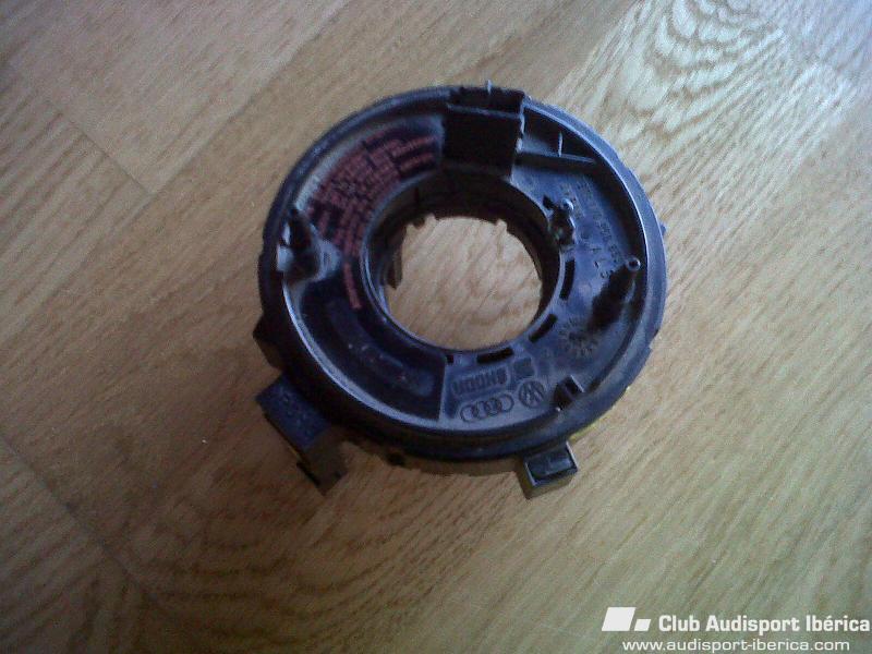

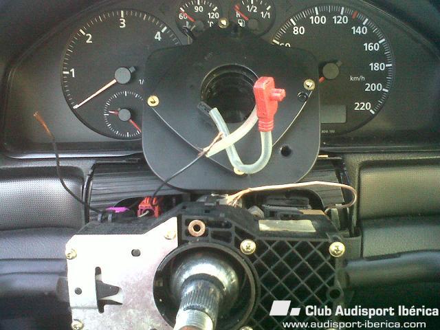

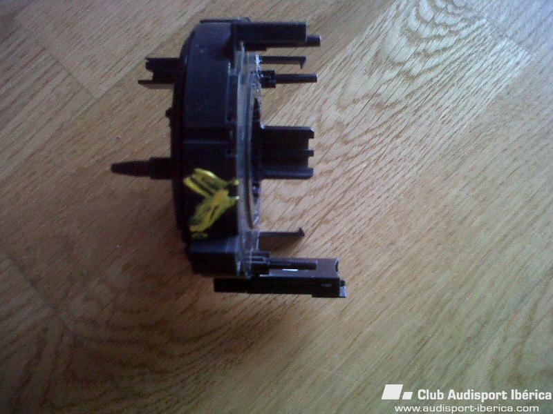

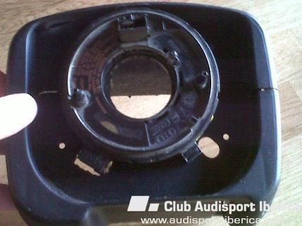

hi se aprecia ya las carcasas modificadas para alojar el nuevo anillo, por cierto es totalmente compatible con el sistema de recuperacion de los intermitentes. Notese que el antiguo anillo era cuadrado y el nuevo es redondo, y la forma de acoplarse totalmente diferentes, el antiguo atornillado al volante y el nuevo llevava una especie de presillas largas que se sujetaban a la pieza de las manetas, todos esos anclajes excepto uno acabe cortandolos por que si no no habia forma de encajarlo Ojo al antiguo anillo de airbag cuadrado -

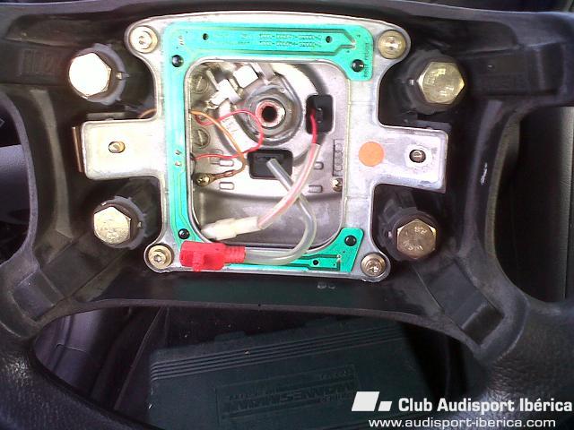

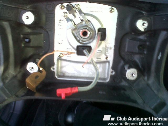

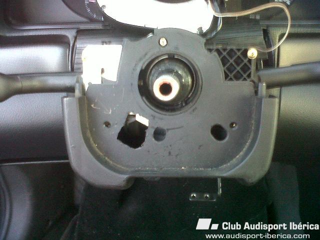

ademas ahi se ve un cable marron que tambien va a la masa del volante que no tengo ni idea de que rallos hace, ese tambien me moskeaba por que no sabia como adaptarlo al nuevo volante ni la funcion que hacia, al final como no le veia sentido, probe a quitarlo, di al claxon y funcionaba igual, asi que a la basura con esa pieza que aun no se que era, lo que hice en el nuevo volante fue llevar una de sus conexiones a la masa del volante y el otro cable que entra por el anillo del airbag, conectarlo al cable del claxon del coche y ... funcionaaa¡¡¡¡¡ aunque hay que darle un golpe bastante fuerte para que pite. bueno alguna foto mas de como estaba el tema del claxon y las conexiones -

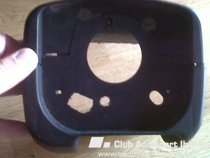

Y estos son los plasticos carcasa que van en la caña del volante, ya "modificados" para encajar su nuevo anillo redondo Calcule a ojo por donde abrir los huecos de la conexion del anillo y los agujeros de los anclajes, algunos de ellos los corte directamente, lo hice con una broca de metal pero a mano, el plastico no es muy duro, lugo rematarlo con una lima, tampoco tiene que quedar perfecto por que luego eso no se va a ver, eso si, el agujero para la conexion larga del anillo es mejor que vaya en ese lugar concreto, el agujero cuadrado, es donde menos molesta a la hora de colocar sobre la caña y las manetas de luces intermitentes .... asi quedo Cuidado al hacer el bruto con la broca, yo soy muy dado a esas cosas y acbo hiriendome, .... no fue grave, pero me cague en ...:ranting2: despues de hacer esto en casa, me baje al coche con la intencion de ver como podia hacer, porque no tenia muy claro aun de lo del casquillo adaptador de la caña, hay que meterlo a golpes y una vez que entre seguro que ya no sale, asi que mi intencios era hacer todas la pruebas posibles y ver que todo podia ir ok antes de ponerme a clavar el adaptador (eso la verdad me dio mucho canguiss :wacko: ). Pues desmonte la paellera, hay un brico de como hacerlo y me encontre con esto este es el claxon de la paellera, va con un solo cable (supongo que positivo) y el cierre del circuito lo hace a la masa del volante, pero el volante nuevo lleva dos cables para el claxon que salen del conector, ahi empiezan mis problemas de cables, los del airbag no hay problema, pero el claxon no sabia si iba a funcionarme .... -
