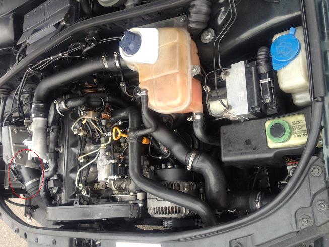

b5 1.9tdi 90cv - donde esta el caudalimetro?
nanisete responde a Elisa-TDi de discusión en Audi A4 B5 (1995-2001)
pues yo tengo un 90 cv y si que tiene caudalimetro, por cierto en el enlace anterior yo no veo muy claro donde esta, a ver si tengo alguna foto del mio, mientras tanto busca justo a continuacion del filtro del aire en siguiendo las tuberias que van a la admision como te dice duke, lo encontraras justo ahi, lo reconoceras facilmente por que tiene bastante visible el conector electrico, el que quieres probar a desconectar saludos -
