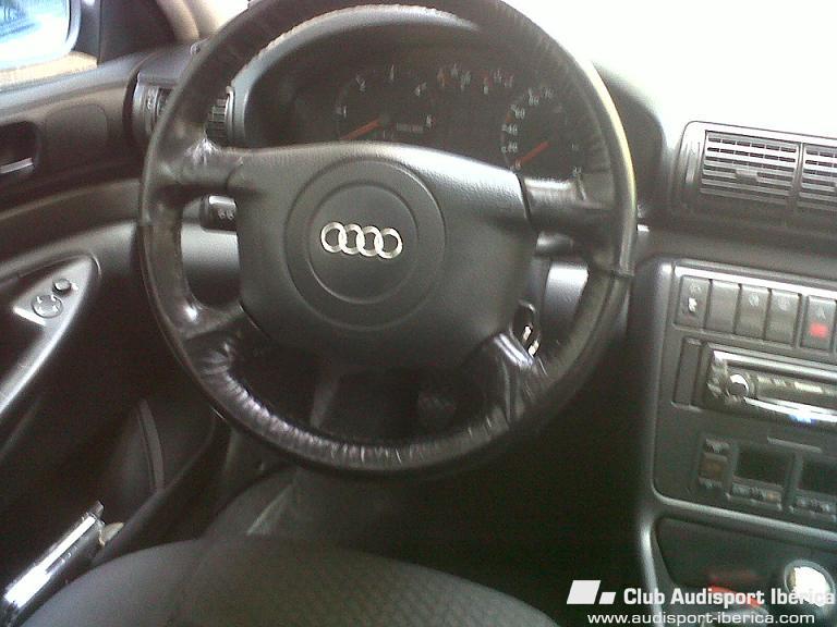

Pues bien, hoy he rematado definitivamente mi cambio de volante, lo habia dejado un pco en plan provisional y tenia que hacerle unos pequeños ajustes, el anillo de direccion al estar acoplado de forma artesanal, hacia ruido al girar el volante, sobre todo en maniobras de aparcamiento, ademas el claxon iba un poco recio, habia ke golpearlo muchisimo para ke sonara, con una buena limpieza de contactos va suave como la seda. ahi os van unas fotos de como lo deje el otro dia, con los cables empalmados con cinta aislante y el anillo un poco suelto. Tambien se apreciara la adaptacion del cableado del claxon, que los antiguos volantes lo llevan diferente a este que le he puesto. asi se veia el lateral al acoplar el nuevo anillo redondo por eso lo abri de nuevo para hacer los ajustes. Foto del volante desmontado el airbag detalle del cableado

Juer, no hay nada como ke te haga el trabajo uno que sabe, muy bien tapizado ese volante, aver si tomo nota y aprendo un poco saludos

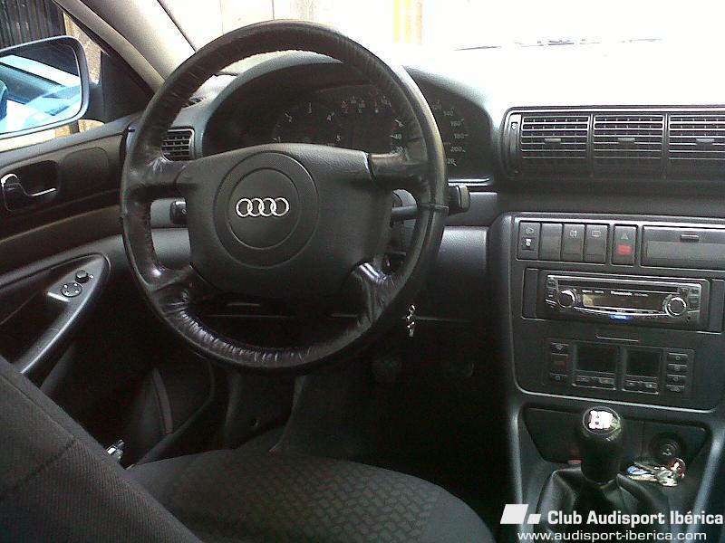

los empalmes de la piel tuve que ponerlos ahi ambos porque el retal de piel que compre no daba para hacerlo en una sola pieza y luego coserlo a las "6" como suelen ir los originales, al hacerlo en 2 piezas intente que las costuras se vieran lo menos posible, lo del exceso de arrugas fue imposible eliminarlo porque aunque la plantilla estaba hecha a partir del original, la piel nueva al hacer la curva enrroscando el volante siempre iba dejando arrugas que a medida que iba cosiendo y llegando a cada uno de los palos, se iban acumulando mas, ademas opte tambien por ir dandole puntos de pegamento a medida que cosia sino con el tiempo y el estirado de la piel, acabaria cediendo y bailando alrededor del volante, tambien intentaba tensar lo mas posible con cada punto de cosido, pero la piel tiene una resistencia determinada y no podia tensar mas que hasta el punto limite de rotura. Al final ha quedado un poco arrugado pero como digo, el tacto no es nada desagradable saludos y gracias -

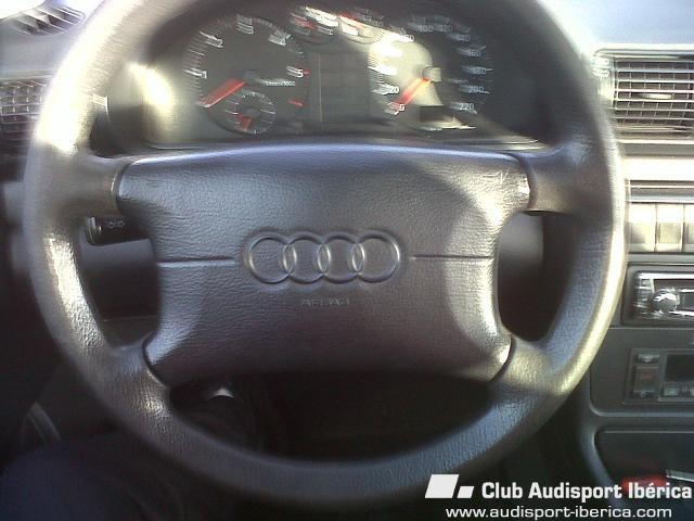

Eh eh eh .. menos cachondeo con el tapizado, con lo que me ha costado ponerlo el tapizado esta que te cagas... Fuera bromas, ya se que el retapizado no ha quedao muy alla pero para mi esta estupendo, ademas aunque no lo creais el tacto no es nada incomodo, va de lujo. Esto ya ha sido un tema mas de amor propio que de mejorar el coche, despues de haber comprado el volante y encontrar un monton de pegas para cambiarlo, ya era cuestion de empecinamiento, lo cambio por webs, por que al final en coste no ha sido nada barato la verdad, pero lo dicho, estoy encantadisimo y el volante va muy bien. mianchebra, gracias por la oferta del volante, pero aparte de no querer gastarme un duro mas en esto, este volante es ya como de la familia, no lo cambio ni de broma, ademas como bien dice mikel le da un toke asi como muy personal al coche, Seguro que ninguno de vosotros vereis ningun volante asi en ningun coche.... , pos lo dicho ... un toque personal saludos a todos y gracias osti tu ..... voy a tener que cambiar la firma ... -

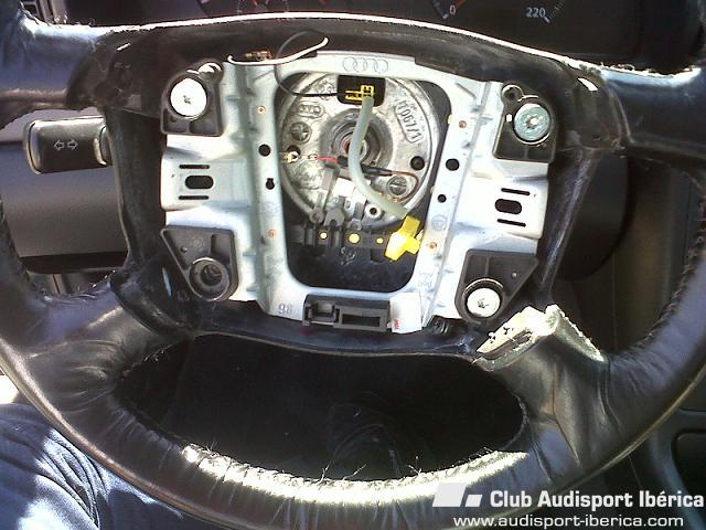

ahh por cierto, el adaptador del volante lo engrase un poco y le di unos golpecitos para que entrara, tampoco hubo que hacer mucho el bestia como me imaginaba ahi va otra bueno subire mas fotos y con mas detalle para ayudar a quien quiera cambiar su volante Saludos y gracias a todos -

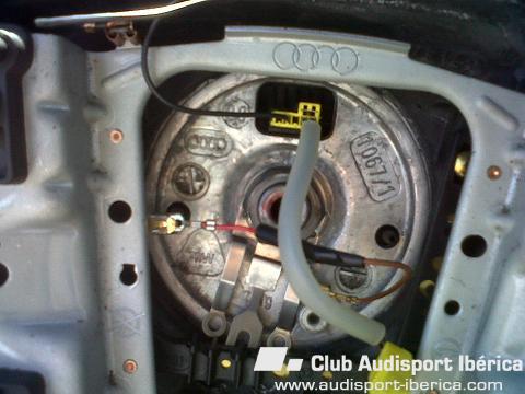

llegados a este punto lo que hice fue probar como debia cablearlo, no tengo mas fotos por que lo hice tarde y como siempre con prisas, Algo que parece facil y que a mi me llevo un rato fue saber que pines del conector de entrada del anillo se correspondian con el conector de salida del mismo, esto es necesari tenerlo claro para cablear correctamente el eirbag y el claxon. Como no tengo un polimetro utilice el cable del claxon de mi coche y la conexion a masa de la caña del volante para averiguarlo, con un par de cable iba conectando un extremo y el otro extremo del anillo y si pitaba ... Voilaaaa¡¡¡¡¡¡ asi fui averiguando las conexiones bueno prometo seguir el hilo con mas fotos por que ahora lo tengo cableado empalmado con cinta aislante y tendre que abrir mas veces para ir dejandolo fino por lo pronto aki os dejo una muestra de como ha quedado
