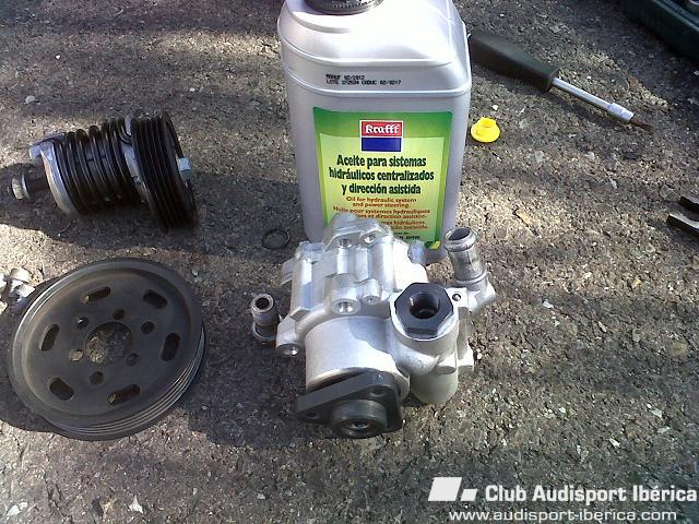

A ver ...... Por comodidad para trabajar mejor desmontar todo el frontal, pero si tienes un sitio donde elevar el coche o un foso puedes intentar separar un poco el frontal y no desmontar radiadores, incluso para desmontar la correa del aire acondicionado, ahora bien, el espacio sera muy justo para meter llaves y eso, para desmontar algunos elementos tendras que hacer mucha fuerza, ( DOY FE DE ELLO¡¡¡¡¡¡) y seguramente golpearas el radiador por el interior, podrias cascarlo Mi consejo, porque lo he hecho hace unos dias, desmonta frontal y repasa todo lo que puedas una vez que tienes acceso Saludos -

Buenas Por desgracia !yo soy un experto en esto¡¡¡ Echale un ojo detenidamente al hilo "mi dinosaurio vuelve a la carretera" desde el principio, ahi tienes toda la informacion y fotos para poder arreglarlo Animo, es laborioso pero sin miedo Saludos Supongo que despues de casi 2 años lo habrá arreglado, no? Se mire la fecha del post, jeje. S2 OSTRASSSSSS !!!!!!!! Es que estamos tontos, como estaba posteado hoy mismo ni me fije en la fecha Jajajajajajaj Pero me da a mi que ese b5 estara ya en algun desguace, por qlo que cuenta como iba y a la velocidad que le paso..... sentenciado Saludos jajajajajaajaja -

Mirate desde el principio el hilo "mi dinosaurio vuelve a la carretera" ahi tienes informacion, si te surgen dudas ya sabes, pregunta saludos -

Buenas Por desgracia !yo soy un experto en esto¡¡¡ Echale un ojo detenidamente al hilo "mi dinosaurio vuelve a la carretera" desde el principio, ahi tienes toda la informacion y fotos para poder arreglarlo Animo, es laborioso pero sin miedo Saludos -
