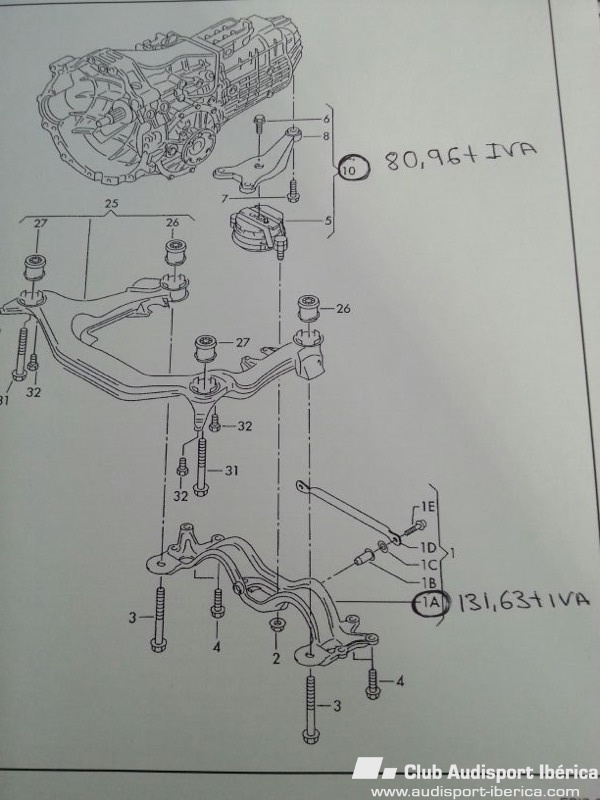

Opinión sobre cambio de taco motor de caja de cambios
Diego Enrique responde a Diego Enrique de discusión en Mecánica Audi A4 B6/B7
Hola Salinas,estuve buscando en oscaro y creo que como dices, parece que lo hay suelto sin comprar el conjunto. Sería Esto verdad?? Saludos y gracias -
La referencia de origen del 10 es 8E0399105HS Saludos -
Si, mi caja es manual. Hoy estuve viendo en el etka y comprobé lo que me decía el de los recambios , en el despiece pone que el taco 5 no es repuesto, tendría que comprar el conjunto. Número 10. Como dices tu tendré que preguntar en competencia. A qué te refieres con la plantilla del taco?? Saludos y gracias -
Gracias Salinas, yo creo que es lo mejor ,porque me parece una animalada cambiar el puente donde descansa la caja de cambios. Podré comprar sólo el n5 que es el taco o tendré que comprar todo el conjunto n10?? El de los recambios me dijo que el taco no lo vendían suelto pero a lo mejor lo hay en competencia . Si lo hubiera en competencia tu que montarías, sólo el taco o el conjunto en origen?? Saludos y gracias de nuevo -
Hoy me metí debajo del coche y saque unas fotos del taco (5) y de la pieza (1A) Este es el taco Y esta la pieza que recomiendan cambiar??? Lo que se aprecia también que la de la foto (1A)tiene dos curvas, y la de mi coche solo tiene una curva y la otra parte recta Saludos -
Gracias por responder Salinas,lo de cambiar el 1A me lo dijo el de los recambios, que al cambiar el taco de la caja de cambios (10) era recomendado cambiar el 1A , pero no se porque. Aparte me dijo que el taco no lo vendían suelto (el 5 en el dibujo) sino en conjunto (en 10 en el dibujo) y tampoco se porque no lo venden suelto.. Será para ganar más dinero. El taco ya lo mire y esta roto alrededor y me cabecea el motor. Saludos -
Diego Enrique publicó una discusión en Mecánica Audi A4 B6/B7
Hola a todos , hoy estuve preguntando precio del taco de motor de la caja de cambios,en repuesto original para mi a4 avant 2.5 y me dijo el de la tienda que al cambiar el taco, (el 10 en la foto ) era recomendado cambiar también el ( 1A ) de la foto. El taco es el 5 en la foto,pero no lo venden suelto, es todo el conjunto que es el 10. Será necesario cambiar el 1A?? El taco lo venderán suelto en otro lado? Como veis los precios? Esto lo habrá en competencia o sólo de origen?? Estoy hecho un lío... Saludos y gracias -
