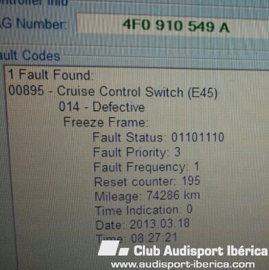

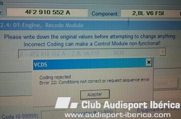

bueno, aunque este brico esta muy bien explicado y terminado, le voy a añadir alguna cosa mas. tuve problemas al intentar conectar el cable que me fabrique, en el conector blanco de abajo dondelos pies, decir que tienes que meter la mano izda pordonde puedas a la parte superior mas pegada al motor apretar una pestaña y tirar hacia abajo con la otra mano osea, ese conector lleva la pestaña de abajo que bascula el conector para abajo sin llegar a sacarlo y otra en la parte superior, luego conectas el cable espada a el pin 10. Otro problema que se puede plantear, que despues de conectar todo y a la hora de codificar, yo suelo conectar un adaptador al mechero transformando 12v a 220 y enchufo el ordenador para codificar, para ello arranco el motor para no quedarme sin bateria, bueno pues los ajustes de ENGINE hay que hacerlos con el motor parado porque sino, no te deja entrar, saliendo un mensaje como el que pondre en la primera imagen, el de la codificacion del volante si se podia, Otro problema que tuve fue que al meter el conector de la maneta, se me doblo un pin, y por lo tanto no me reconocia el mando, saliendo el mensaje, de la imagen 2, tuve que desarmar de nuevo enderezar el pin, y conectar de nuevo,. despues borrar errores, de modulo ENGINE Y VOLANTE, despues codificar, el mio es de gasolina por lo tanto en la codificacion de engine, en el long coding helper, salen los bits, pero no los textos, de lo que son pero si os fijais, corresponten los numeros co las pestañitas cuadradas de encima, como observe que dijo kantusjack , que habia que cambiar el tercer numero de ladcha por un uno, fui marcando las casillas de los bits hasta que salio el 01, creo que fue la 00, y das exit, y te transforma el numero por el correspondiente, luego save, y funcionando
