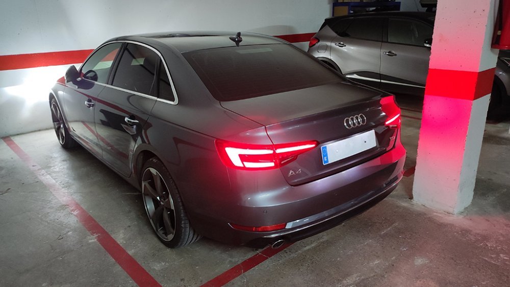

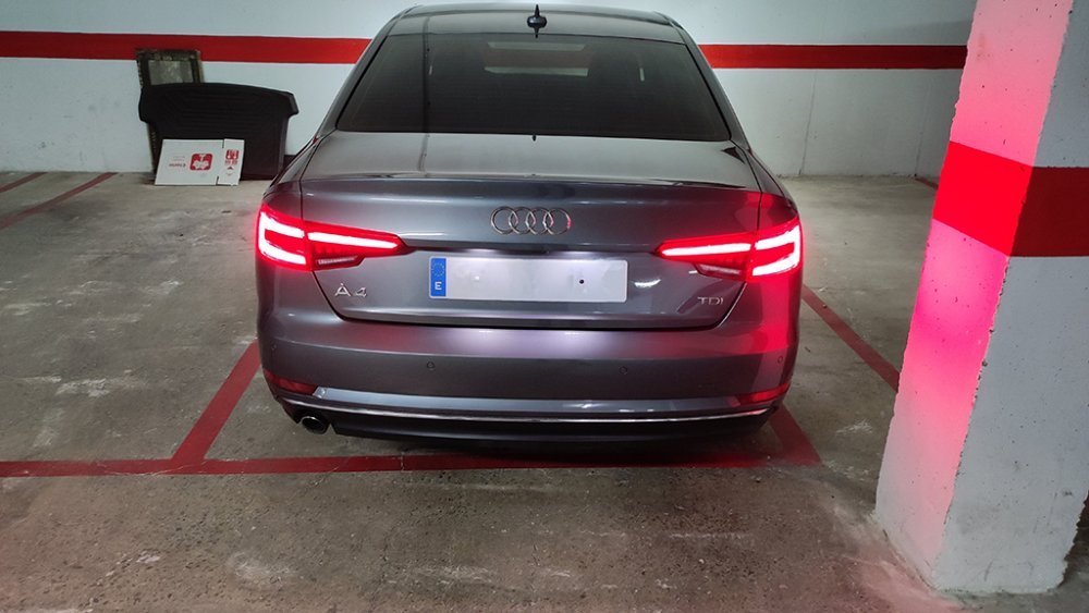

Pues finalmente esta mañana la he podido dedicar al montaje de los pilotos! Lo que es en sí el montaje ( quitar guarnecidos, pasar cable y volver a montarlo todo ) me ha llevado "poco" tiempo ( 2 horas ) y el pineado ( desmontar bcm2 y pinear ) otras 2 horas. Ahora os enumero mis problemillas, por que me podía haber ahorrado hora y media en total si no fuese la historieta que os voy a contar: El dongle de Kufatec ha hecho lo que le ha dado la gana. Se supone que al conectarlo comienza a trabajar hasta que se queda con el led verde fijo, pero no, a mí se me ha quedado con el led rojo intermitente desde que lo he enchufado y por miedo a cortar algo de la programación me he pasado, literalmente, 11 minutos esperando en el coche a ver si el led cambiaba de color o si el coche hacía algo... algo que no ha hecho. He apagado el coche, vuelto a encender y la misma operación con el mismo resultado. Ahí ya me he dicho "de perdidos al río" y he vuelto a probar con el motor encendido ( arrancado ) y nada, se quedaba con el led rojo intermitente. Pues viendo que siempre me tiene que salir algo mal, he apagado, arrancado de nuevo y he encendido las luces. No me ha dado ningún error en el FIS y los pilotos ahí estaban funcionando! pero ahí ha venido la otra sorpresa: Sólo 1 cable de los 4 que hay que pinear estaba correctamente marcado por los de Kufatec y los otros 3 estaban mal. No podéis imaginar la cara que se me ha puesto al ver que al poner el intermitente izquierdo se encendía el intermitente del piloto exterior izquierdo y el intermitente del piloto interior derecho . He repasado los cables y estaban bien pineados por lo que he tenido que ir jugando con los 4 cables para ir viendo cuál correspondía al pin adecuado ( ha sido curioso ver que en un momento al poner intermitente derecho se iluminaba una parte del izquierdo y la marcha atrás ) Finalmente he dado con la tecla y todo ha acabado funcionando correctamente. La suerte es que extraer los pines es bastante fácil si tienes un punzón y te acuerdas de que los mazos tienen un protector de seguridad rosa. Nada, después de la historieta, puedo decir que ya no tengo un coche anticuado en lo que la iluminación trasera se refiere: Este próximo miércoles le toca el montaje de muelles para dejarlo "niquelado". Agradecimientos a todos los que habéis aportado en este hilo, tal como @Hernán Diego, @McMahon, @Elquemao, @falsofiltro ... y a todo aquél que me esté dejando.

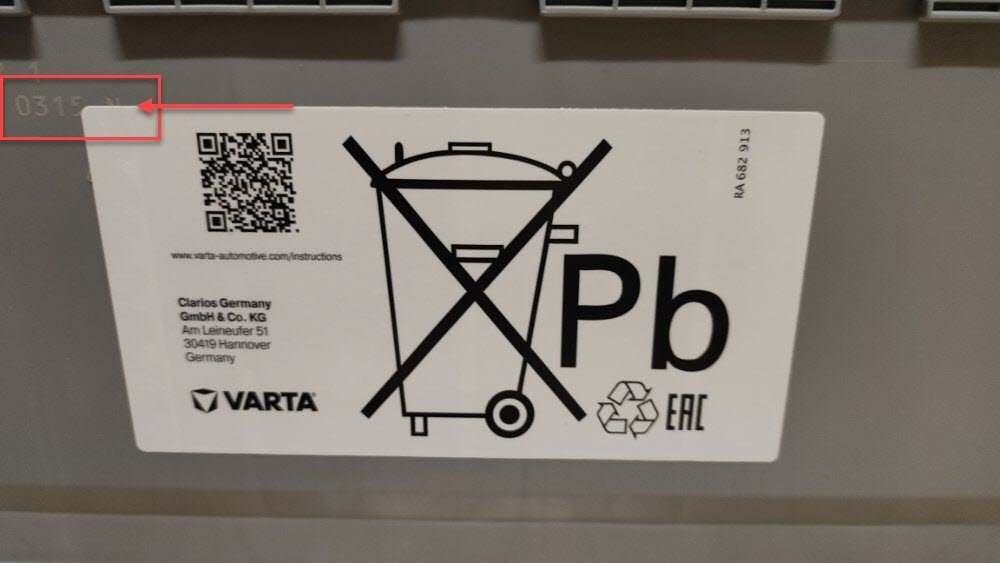

@qwertyui, tienes alguna foto del número que te pone en el lateral? En mi caso, el número simplificado difería 1 semana del número de serie real. Es decir: Número Simplificado EHBQ ( Enero 2022 + Hannover + Día 11 + Turno 6/2 ) Número de serie 21 51 4 0315 N ( 2021 + Semana 51 ( Diciembre ) + Trimestre 4 ) Ya ves que la diferencia es mínima ( 1 semana ) porque entiendo que por procedimiento "redondearán" de alguna manera o bien el número de serie es el real y el simplificado es algún tipo de código de lote para trazabilidad... no sé. Igual a tí te ocurre lo mismo. -
