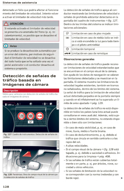

  9. La de prohibido adelantar es muy habitual y a mí me sale mucho. Las que aún no he visto son las otras; las de limitación por niebla, limitación temporal...

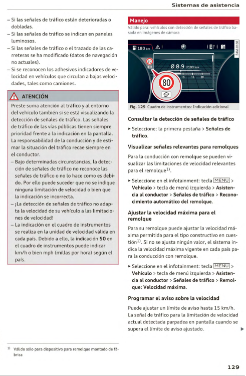

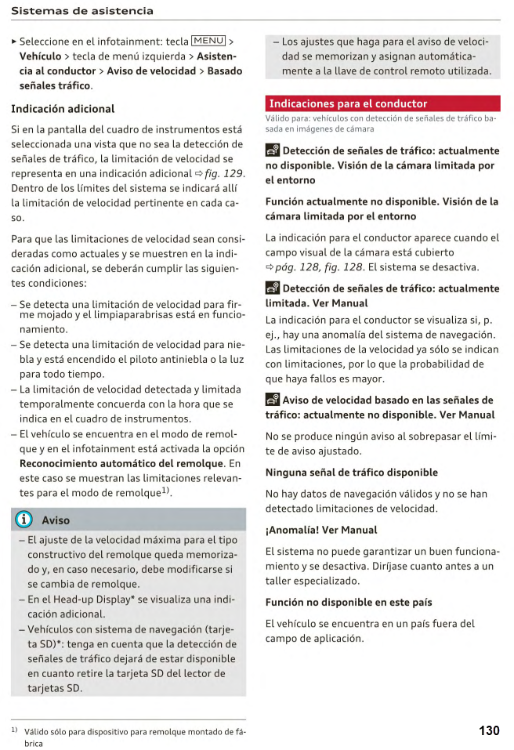

  12. Deben existir ciertas condiciones para que veas las otras señales, ya que se trata de circunstancias metereológicas. Prácticamente verás siempre las de velocidad y prohibido adelantar:

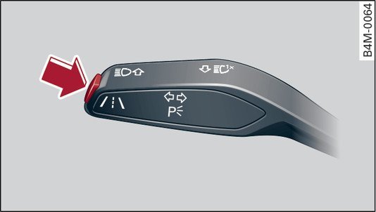

  14. Mira a ver si en la palanca de luces tienes un botón con el símbolo "/ \". Si es así, sí que tienes ese extra:
