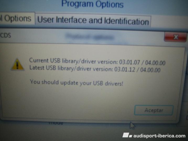

hola me sale este error cuando enchufo en cable al coche y nome deja hacer nada, alguien sabe algo
¿Qué modelo de cable tienes? ¿Es el 812.4 Beta Never Locked, es decir, el que no se bloquea? Me da la sensación de que se te ha bloqueado al actualizar los drivers del Cable? ¿Tenías el WIFI conectado cuando lo instalaste?
