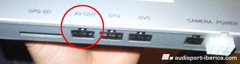

Gracias Alex!!! Eres un crack. Esto se soluciona seguro. Parece que el TDT no estaba bien si en esa salida te funciona el DVD...

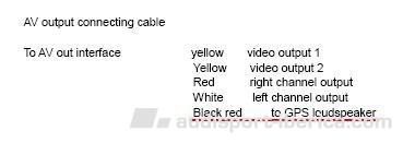

Has mirado la salida AV OUT. Parece que el audio del GPS va por otro sitio distinto a DVD/TDT... Te adjunto imagen de la instrucciones.
Parece que debe haber un cable que venia con el GPS (no con TDT ni DVD) que conecta a la entrada negra de AV OUT y que acaba en una serie de cables con distintos usos...
Sabes si habeis conectado algo ahi???
Un saludo! :innocent: Esperamos tus noticias...
Editado por Super-Raton
Publicado (editado)
En esta salida...
Parece la salida Audio/Video de la propia unidad que es donde va montado el GPS...
Con mas detalles sobre tu instalacion, a lo mejor te podemos ayudar...

En esta salida...
hola, gracias pero la clavija del altavoz no vale para esa, son diferentes. voy a esperar haber que contesta y haber que pasa. ya que si suena el dvd tiene que sonar el gps, de todos modo os digo que el gps esta instalado detras de la guantera por que el cable que va conectado a la pantalla es corto y no se puede poner en la guantera.

En esta salida...
no tienes nada conectado en AV OUT entonces...?
Yo me referia a una conexion intermedia entre esa salida y el altavoz...
