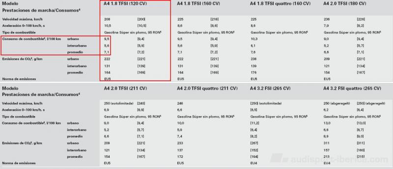

Lo que me parece sangrante es lo que indica la marca, 6.6 de consumo medio :drooling: eso si que es engañar a la gente, y que no me digan que depende del tipo de ciudad, etc, que hagan las pruebas en condiciones normales no en una ciudad a las 5 de la mañana.
