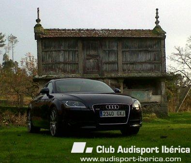

Buenas:
Aquí lo tenéis, yo soy de Lalìn en la provincia de Pontevedra, tengo que decir que BONITO es un rato, el V6 puede con todo, muy agradable y tranquillo de conducir, ahora tampoco le tires del genio por que a mi personalmente me asusta, a ritmos de velocidad mas o menos legal es igual recta que curva, los adelantamientos son rápidos y frenar frena un poco, el cambio Stronic es fantástico pero aun así tiene alguna laguna como es reteniendo en cuesta y las salidas de semáforo (tengo la costumbre de ponerlo en N) se hace un poco el lío si quieres salir rápido, la marcha atrás también es un poco lenta en maniobras rápidas. Las plazas traseras necesitaban 5cm de altura mas que no se lo han puesto por que no han querido ,creo yo, si mides mas de 1.65 te tienes que contorsionar como una sardina en lata. los espejos son grandes y como están bastante altos tienes que tener cuidado en los cruces y rotondas ya que tapan un poco la visibilidad. Hay que tener cuidado con badenes y bordillos, pega en todos lados, a pesar de que esta todo muy recogidito por debajo, a excepción de dos cables, no se de que, que dan la nota, por lo menos en mi caso. Personalmente lo uso a diario y le hacen falta casi 10 litros de 98. Hecho en falta un reposabrazos central como mandan los canones. El ruido en aceleración a partir de 3500 vueltas es ronco como una estampida de búfalos en las películas del Oeste y a ralenti parece una maquina de tren a vapor, yo creo que impresiona casi tanto como en alta. En cuanto al color es el Azul Mar Profundo, tan profundo que parece negro y sucio, sucio, sucio, prefería el azul eléctrico pero en la gama de colores sin ser especiales no lo tenían y el mas claro me parecía algo ''marujita''. En fin un coche noble, ágil, rápido y que me encanta conducir.
Un Saludo.
