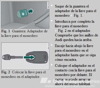

Hola! Supongo que la pieza de plástico a la que te refieres es lo que llaman "llave monedero". Con ella puedes abrir el coche, pero para arrancar hay que añadirle una pieza que viene en la guantera:

se te llevaron la llave maestra si es del modelo c6 primero no hace falta nada para arrancar el coche, di que te codifiquen llaves nuevas asi las viejas no valen, y la llave maestra no se si tendrás que cambiar el inmovilizador di en el concesionario que te robaron también esa y ellos te dirán si con esa pueden llevárselo, pero en mi modelo no hace falta yo meto la de plástico y arranca sin poner nada

la llave esa lleva el transpondedor incluido, na mas que sin tanto bulto, la que dice el all 70 es de los nuevos que como no llevan bombin en el contacto metes la llave como si fuese un pulsador, necesita un adaptador para acoplarse al abujero, el adaptador no lleva nada solo es para eso adaptar la llave al abujero, no se si me explique bien

No se a que te refieres con lo de el "transponder" a mi me dieron la llave de plastico esa junto con las demas copias y arranca sin problema de hecho es la llave que he estado utilizando cuando he estado en la playa, es muy comoda, con la otra se hubiese puesto de arena llena y esta la soplas y listo.
