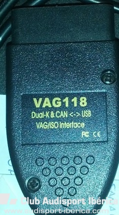

chekio:
VAG-COM 11.8
VAG-COM 11.3
chekio
El cable que has comprado en xcar30 no lo habrás instalado por casualidad en un windows 7 de 64 bits?
He preguntado en la web y me dicen que solo es compatible con windows XP (lo cual me parece un poco raro) y el problema lo tengo con el portatil que uso actualmente (win7-64 bits)
Yo lo tengo funcionando en un portatil con Windows 7 (32-bit). Quiero recordar que tambien lo he probado en 64 bits y sin problema. Pero no te lo puedo confirmar.
por favor que alguien me ayude llevo detras del cable mucho tiempo he comprado dos y nada es imposible el ordenador no lo reconoce,,,q impotencia ayuda q me da mucha envidia sana

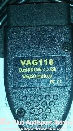

chekio:
VAG-COM 11.8
VAG-COM 11.3
chekio
hola, yo he tenido el cable funcionando en windows 7 (64-bit) sin ningun problema... pero ahora me encuentro que solo lo reconoce ciertas veces... la mayoria me pone dispositivo desconocido... a alguien le ha pasado esto, o sabe por que puede ser? hara falta reprogramarle?
