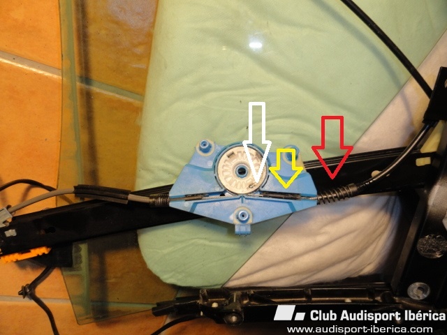

Aquí están los problemas para su correcto funcionamiento, flecha roja rotura de parte del tope donde va la funda del cable, flecha amarilla parte de esa funda esta donde no debe y flecha blanca una arruga en el cable de acero.
