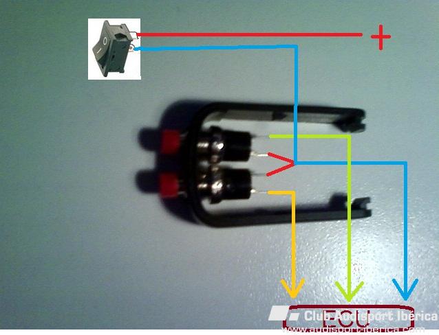

Muy bueno Seresmi. :thumbsup:
SATA!!!!! Esto si que es para torpes, jejejeje, :drooling: ahora si lo tienes chupao, como indiqué anteriormente, sustituyes esos pulsadores por estos y los tienes en la maneta.

!!!!!!! SOIS UNAS AUTENTICAS MAQUINAS !!!!!
Entre todos los que habeís posteado,.........os lo habeís currado de tal manera y lo habeís explicado tan,tan bien,........que hasta un electronecio como yo,se plantee el intentarlo.Lo haceis parecer facil,facil.
:notworthy: :notworthy: :notworthy: :notworthy: :notworthy:
¿Referencia del pulsador de la maneta ? :drooling:
Un saludo a todos. :thumbsup:
