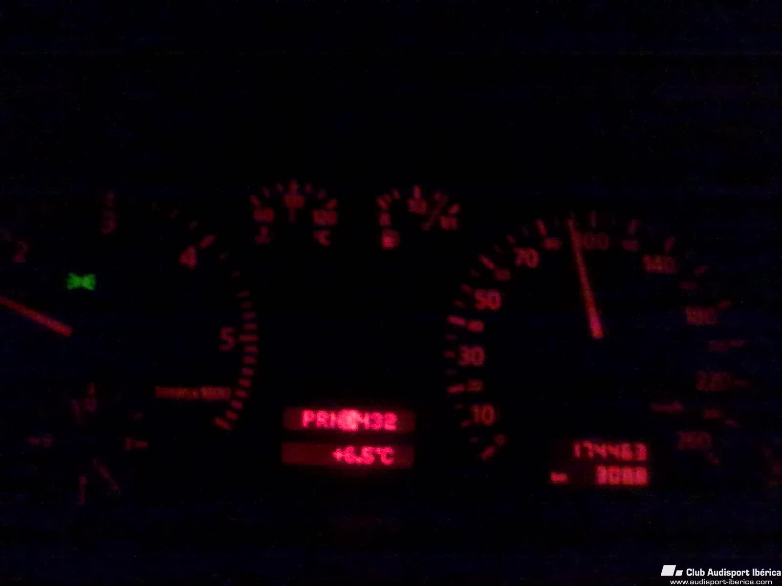

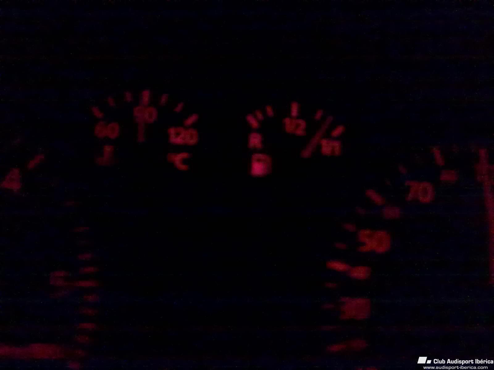

Lleno a tope tope, se que el metodo no es muy fiable pero esto es lo que sale despues de un viaje de 308.8 km de un tiron por nacionales 20, 5 por ciudad y el resto autovia. Sin climatizador, no sé yo creo que es eso, a lo mejor me confundo pero que quede claro que no intento engañar a nadie, como he dicho es un calculo a ojo, os cuelgo la foto para que juzgueis vosotros.
PD si no miras de frente la aguja si que varía la medida como por ejemplo la 2ª jaja:
