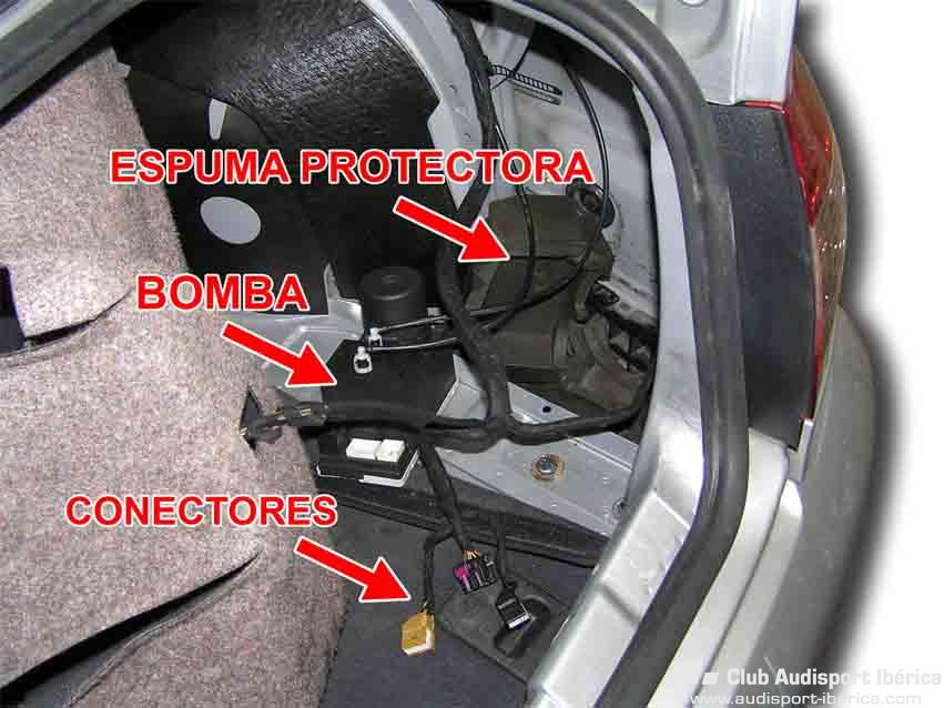

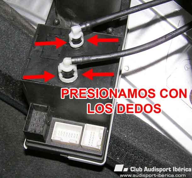

JuanK_A64F Publicado 19 de Abril del 2012 Denunciar Compartir Publicado 19 de Abril del 2012 Vamos haber, esto está mas que visto, te hago un mini brico, es posible que tengas perdida pero si no habre y cierra es esto. PASO 1 La bomba se encuentra en el maletero en la parte derecha (Copiloto) debajo del faro, la sacas y la desconectas, conforme foto, y para quitar los tubos de aire ya te indico como sacarlos en la foto 2, si no puedes con los dedos haces palanca con un destornillador plano a la misma vez que presionas con los dedos. Responder Enlace al comentario Compartir en otros sitios web More sharing options...

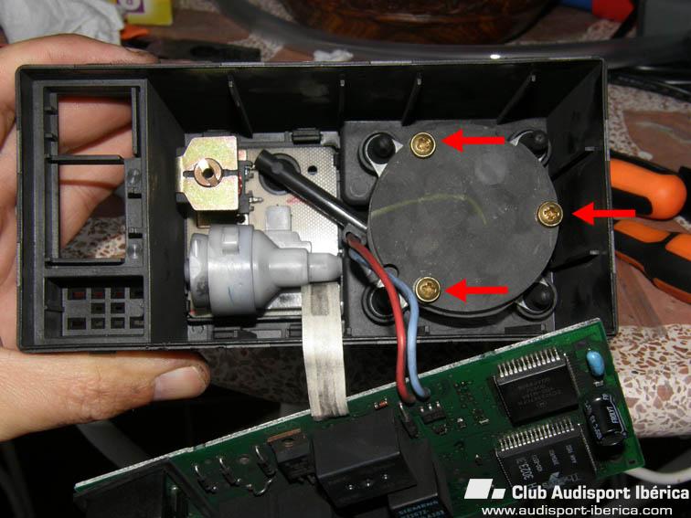

JuanK_A64F Publicado 19 de Abril del 2012 Denunciar Compartir Publicado 19 de Abril del 2012 Destapas la bomba, sacas el circuito y te encuentras estos 3 tornillos, con cuidado quitalos Responder Enlace al comentario Compartir en otros sitios web More sharing options...

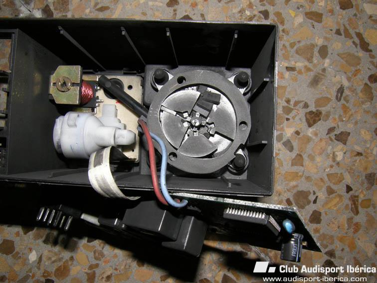

JuanK_A64F Publicado 19 de Abril del 2012 Denunciar Compartir Publicado 19 de Abril del 2012 Lo mas normal es que te encuentres con esto, las aspas rotas.......... Hay 2 formas de repararlo 1 - Encontrar el KIT de reparacion por EBAY y sustituir las aspas y listo 2 - Comprar de desguace una bomba igual y reemplazar o si no la encuentras buscar una de la mismas carateristicas si es de 2 conectores o 3 conectores y sustituir la placa electronica, solo son 6 soldaduras y asi no tienes que programar nada, montas y listo.... Responder Enlace al comentario Compartir en otros sitios web More sharing options...
