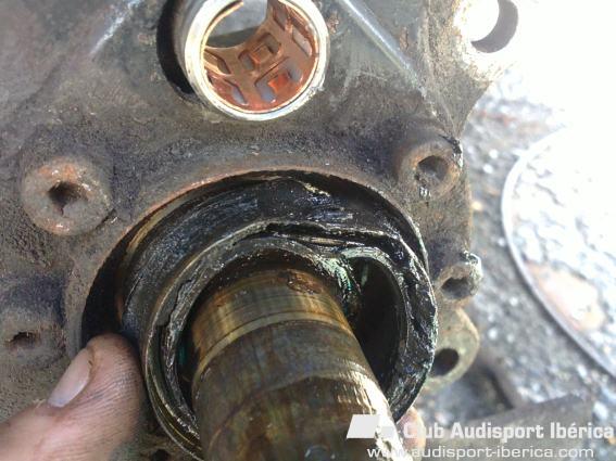

Hoy, he desmontado el disco y rodamiento,para ver si hubiera alguna fuga de grasa del rodamiento que interfiera el la lectura del sensor,....pero el caso el que las veces que he sacado y revisado el sensor,...... salía limpio.
Me he encontrado con este retén un poco doblado:
...pero como podéis ver,.....no mancha nada la zona del sensor,............y el anillo del ABS del disco,estaba limpio,...viejo y roñoso pero limpio de grasa.....

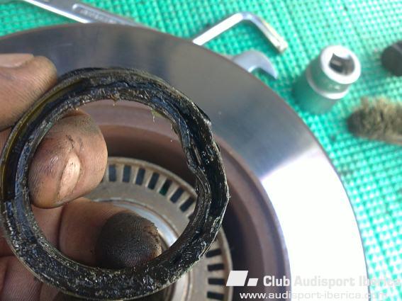

El retén lo he "enderazado" lo que he podido y ha quedado así:
Aquí podéis ver el estado del anillo de ABS.......
