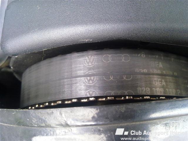

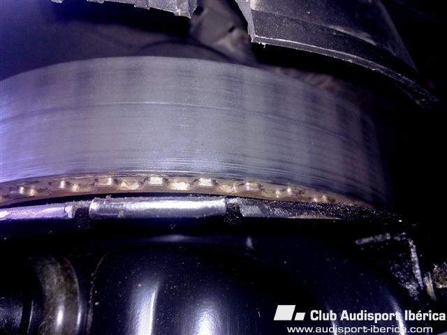

Señores,tengo una pregunta y no creo que es para abrir un nuevo hilo.Ya se que se hablo mucho del tema,pero quiero ir directo al resultado particular,mi caso. Mi coche tiene la distribucion hecha a los 217.000 y tiene ahora 274mil. Puedo tirar tranquilo hasta los 300mil? La correa se ve bien,incluso se le puede ver los marcajes audi-wv.Que me decís?:notworthy:

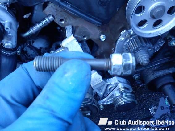

PD: Sata, el espárrago ese que sujeta el rodamiento tensor de la distribución, te mandé las fotos porque venía nuevo en el kit de distribución y, ya puestos, lo cambié. Un saludo.

No se ve tan mal como para que haya que hacer el cambio inminentemente,Mikel. .
Se notan bastantes los surcos y los flancos de los dientes se ven un poco despeluchados,pero por eso no se va a romper ya..Está como debiera para sus kms.
Vigila regularmente,no sé,....cada 5000 kms.Y presta atención a ruidos por esa zona,al arrancar en frío.Lo digo por lo que comenta xrclásica,....por si hubiera algun rodamiento avisando .

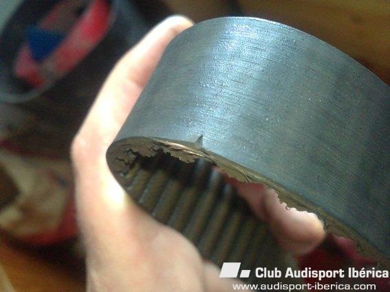

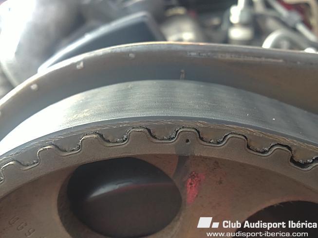

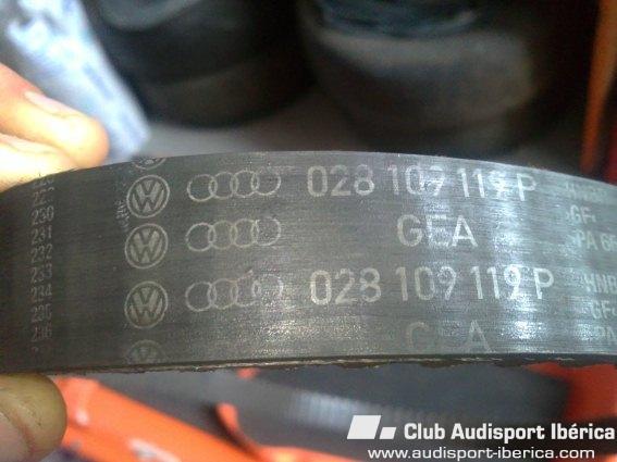

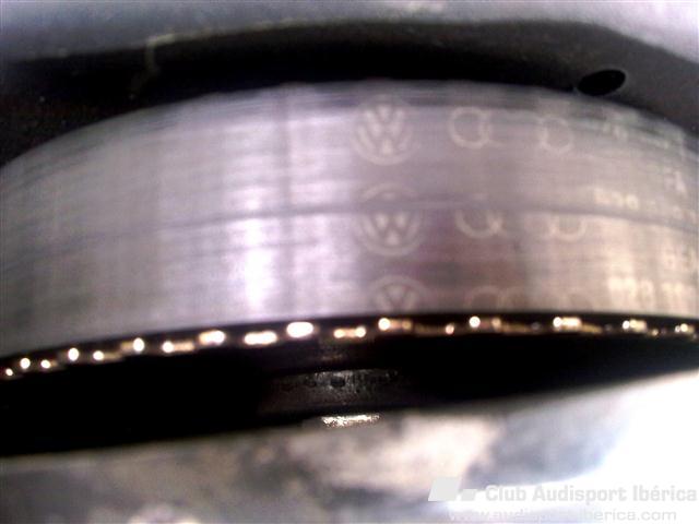

Subo fotos de la mía vieja,con los surcos marcados y los dientes peladillos......innocent.gif
En esta se puede ver como ya empezaba a dar síntomas de fatiga.
Y en esta otra,puedes ver como estaban los símbolos......Lo de los símbolos,......no es una referencia válida.
Rectifico.Revisando las fotos de la tuya (ahora con pantalla grande) veo una marca longitudinal en la correa, que la verdad,....no tiene muy buena pinta.....fisch.gif
Yo no apuraría hasta los 300 mil,Mikel.Vete pensando en cambiarla.Ya sabes que estoy para lo que necesites.

A sus ordenes señor sata !:az:Aqui tiene :
Dime que no tengo que cambiarla pliiiizzzzzz....:kss1:
No quiero alarmar pero la de accesorios del coche de mi tio estaba muy parecida y en un acelerón que le pegó, la partió en todas mis narices... No la exprimas demasiado, Mikel :unsure:

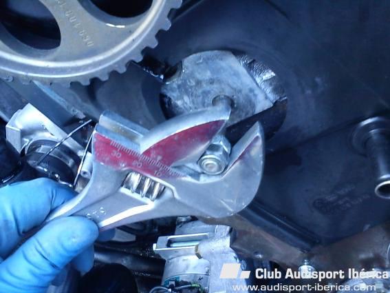

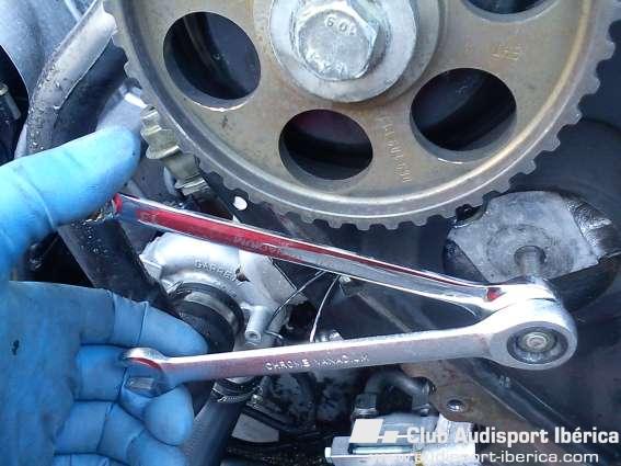

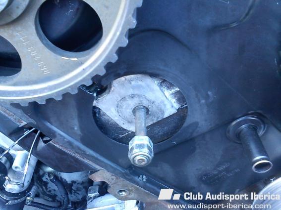

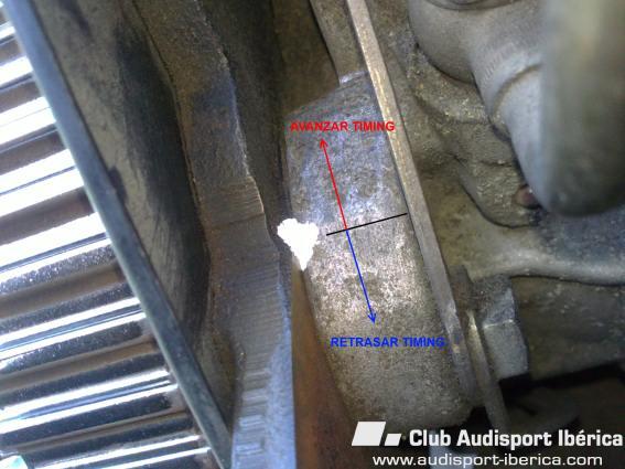

Matizando el tema del ajuste de la bomba y hacia donde hay que moverla en función de lo que queramos obtener.
En su momento,le hice la marca de referencia ( cosas que iba haciendo mientras actuaba el aflojatodo) pero al final,como digo, no tuve que tocarla.
S2
Pero es que ademas ese surco que tiene en medio tiene que ser provocado por algo, es posible que tengas algun rodillo por donde pase la corea que tenga algo y lo erosione de esa manera, seguramente la vez anterior ya lo tendria y eso es la consecuencia de no haberlo revisado. Mikel, creo que se te gira faena, menos mal que aqui el amigo Sata he metio este peazo brico y no debes de tener problemas con eso, pero te vas a tener que gastar una poca pasta que seguro no contabas...
El espárrago:
