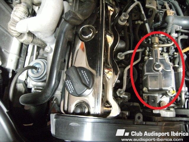

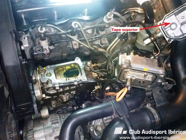

Empezamos por localizar la bomba :
Es la que esta marcada en rojo. Decir que la foto la he prestado del brico de cambio de tapon aceite, del Ttoni, ya que no hice una foto del motor mio.Es el mismo motor, pero un poco mas guarro y lleno de gasoil jeje...

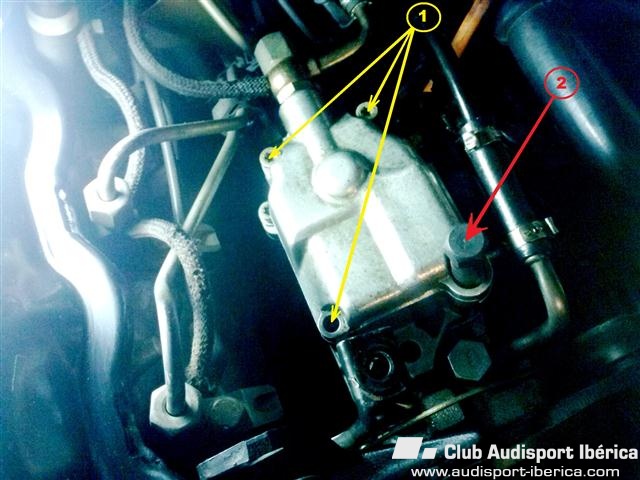

Una vez hecho esto, ya podemos proceder a sacar los 4 tornillos de la tapa superior. Hay 3 con cabeza torx ( 1 ) y uno con cabeza de 3 caras (2 ), que podemos sacar con una llave especial o segun he leido por aqui, chafando un vaso de 7.Pero nosotros teniamos la llave, asi que...

Una vez fuera los tornillos, podemos quitar la tapa superior y separarla para luego trabajar tranquilos con la tapa del medio :
A la que tenemos la tapa inferior separada, podemos sacar los otros 3 tornillos que quedan para poder quitar la tapa del medio. Con cariño porque al quitar la tapa superior se nos desvela una parte muy sensible, la que esta fijada en la tapa del medio y lleva lo que es el sensor de temperatura del gasoil etc.

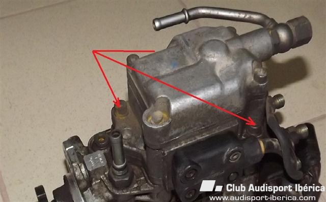

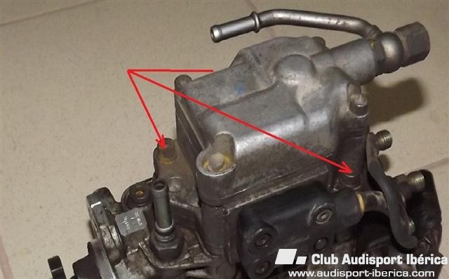

Aqui una foto de internet.
Aqui se pueden ver 2 de los 3 tornillos de la tapa del medio.El 3º esta detras en esta imagen.
Decir que el tornillo que lleva la cabeza especial es comun para las 2 tapas.

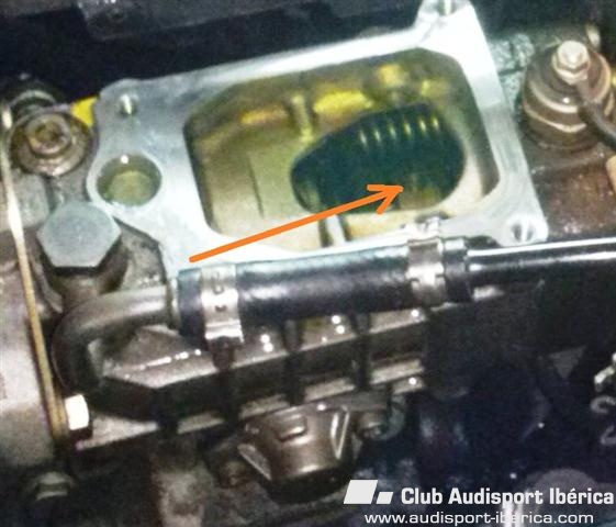

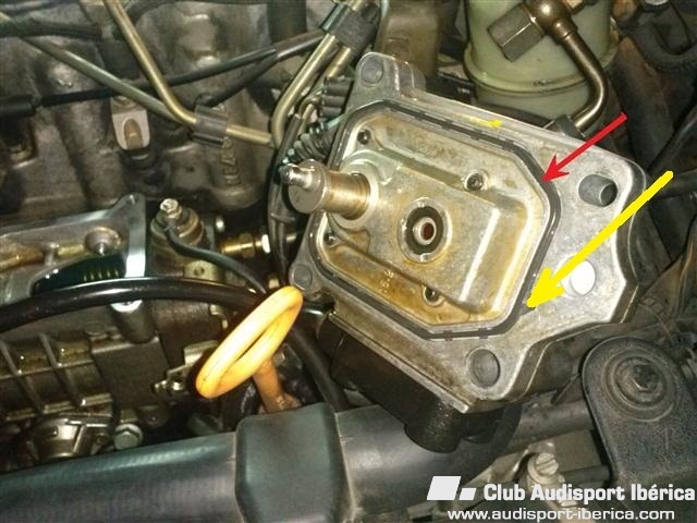

Una vez fuera las dos tapas, procedemos a reemplazar las juntas. Nada mas sencillo, es quitar y poner, con un destornillador muy fino sacamos una y ponemos la otra en la misma posicion.No os podeis confundir de la posicion ya que cada una de las juntas llevan como una pequeña muesca triangular que solo puede ir en un sitio (la que esta marcada con la flecha amarilla)
Es conveniente quitar un poco el gasoil que hay en la bomba, tanto dentro como en los agujeros donde van los tornillos.Esto lo podeis hacer con un papel o una jeringa o lo que se os ocurrira...Esto para no llenar mas de gasoil los alrededores de la bomba.
Una vez cambiadas las juntas, volvemos a montar las tapas siguiendo los mismos pasos pero al reves !
Colocamos la tapa del medio con cuidado al eje que tiene que encajar en su sitio, vereís que al quitar la tapa, dentro de la bomba hay una pieza con un agujero donde tiene que entrar la aguja.Normalmente, si no tocaís la aguja (y no teneis porque hacerlo! ) ella entrara sin problemas.Es conveniente hacer unas marcas con una punta de rayar en la tapa y en el cuerpo de la bomba antes de desmontar para luego hacerlas coincidir. Nosotros hicimos unas marcas que nos servieron luego para ajustar la posicion aproximada de la tapa, pero aun asi, la variacion de los parametros ha sido bastante.

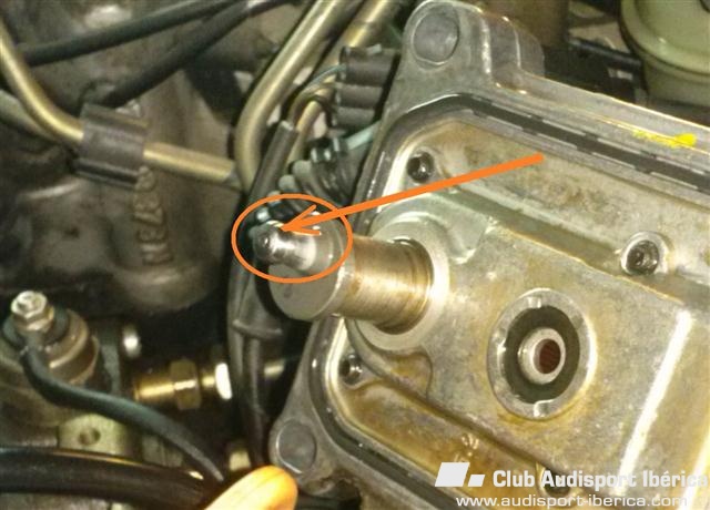

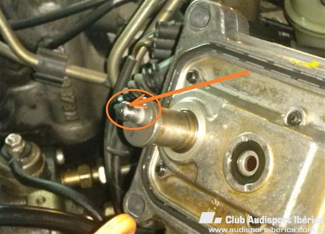

Cuando digo "aguja" me refiero a esta pieza :
Es mas como una especie de pelotita, y tiene que encajar aqui :
Perdonad la calidad de las ultimas fotos, pero no tengo fotos hechas directamente sino que he editado alguna de las que tenia.
Cuando vais a sacar la tapa del medio, vais a ver el orificio donde tiene que encajar.

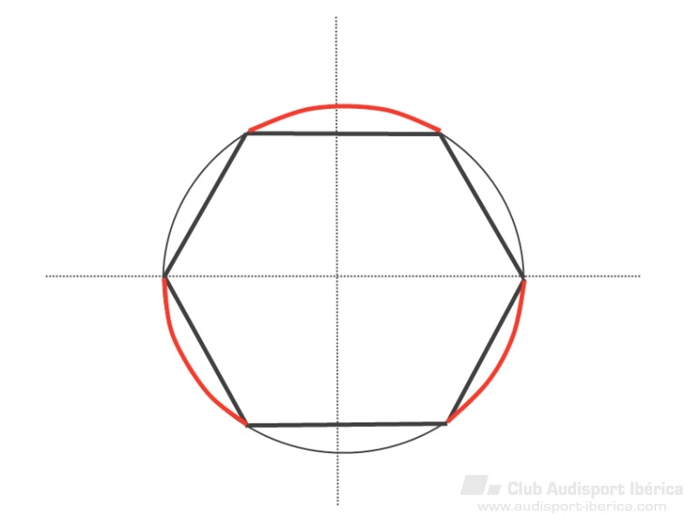

Mikel con tu permiso,.. :notworthy: voy a hacer una complemento al brico acerca de como retirar el tornillo tocawebs si no tenemos la llave específica.
Hay varias opciones:
1- Podemos hacer una ranura en la cabeza del tornillo con la Dremel y retirarlo con un destornillador plano.
2- "Clavamos" suavemente un vaso Hex de 8
3- Modificamos con la Dremel tres caras (rojo) de un vaso Hex de 7 de la siguiente manera :
Ale para gustos los colores.
Así cuando alguien pregunte acerca de como sacar el tornillo raro, se le remite a este brico. :thumbsup: :thumbsup:

Queda de lujo tu consejo , Sata ! Es una cosa que seguramente servira a muchos ! Y de tu parte, cualquier consejo esta bien recibido, mas aun si se trata de mecanica ! Gracias por el "complemento", el brico queda abierto para cualquier complemento que se os ocurra !
Un saludo ! :thumbsup:
