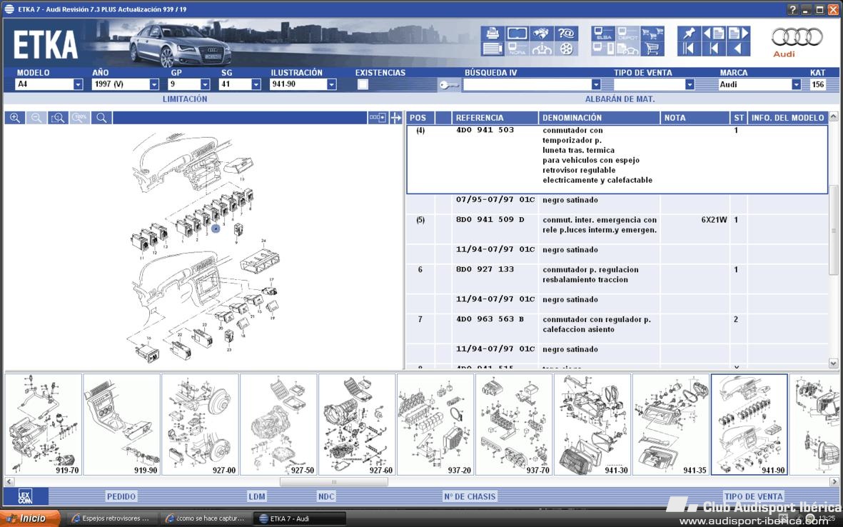

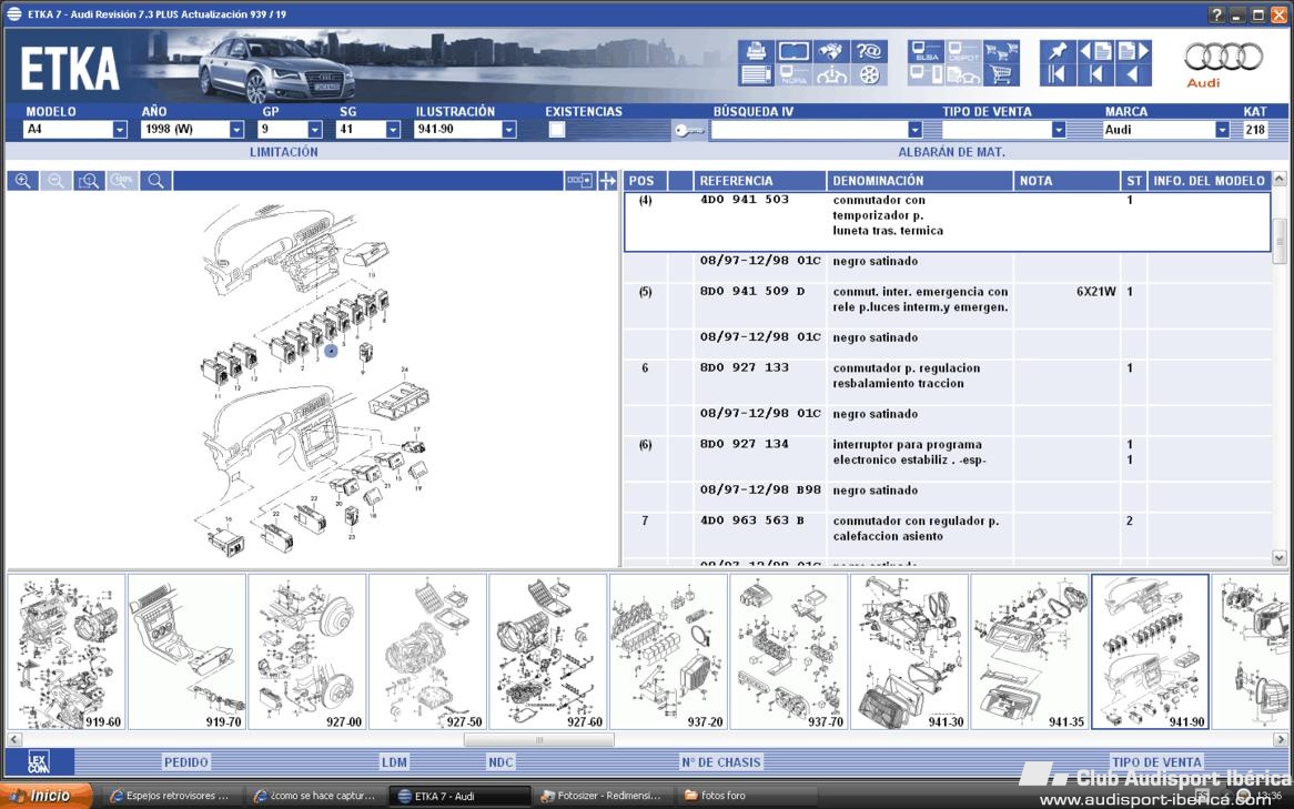

Y si pones del año 98, pone otra cosa, y me diras si, pero es la misma referencia, y si por lo que sea cambia el boton interiormente por lo que sea y no te conecte, no se es una idea.
El comutador será seguramente el mismo, lo que variará será la instalacion electrica que no la llevará. Esto está bien saberlo por que quiere decir que en caso de no tener la instal. hecha se puede hacer para que funcione con la luneta por que sirve el conmutador.
S2
S2
