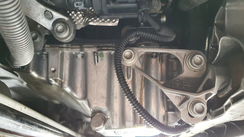

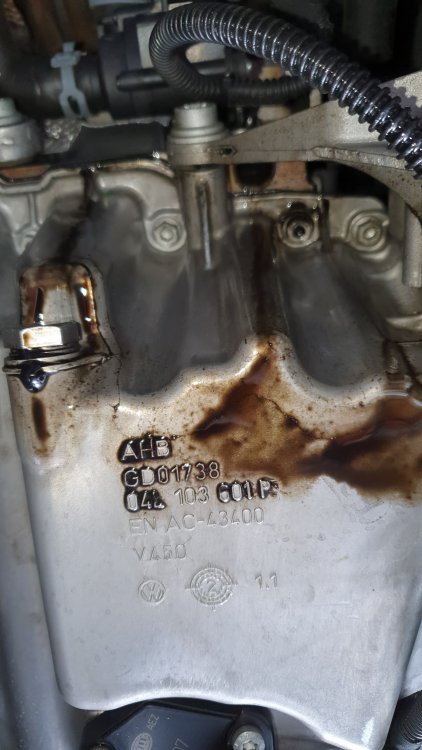

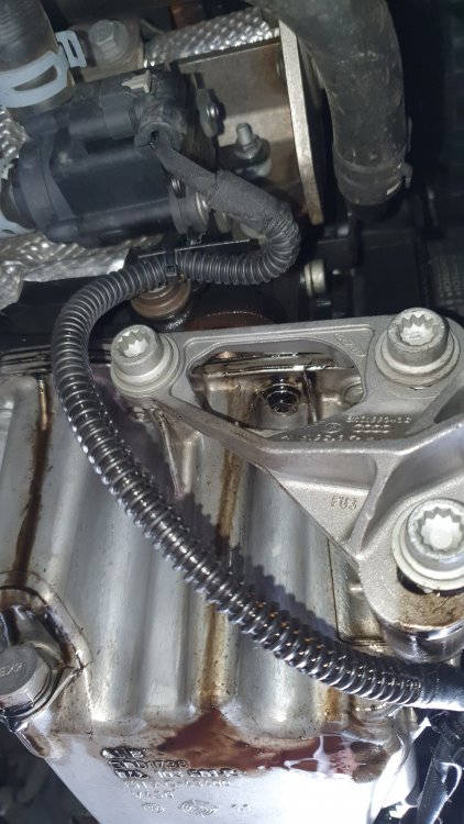

Buenas chicos, yo lleva tiempo observando una gotita de aceite en el parking, y me he liado a desmontar en busca del problema. Después de limpiar varias veces e ir observando, llego a la conclusión que la perdida proviene de la unión carter-bloque motor. Me parece tan extraño, coche con 100.000 km y trato exquisito.
Me informe y he visto que la junta es una silicona, la cual pretendo cambiar.
¿ Teneis constancia de este problema en los 2.0TDI?  estoy bastante extrañado
Os adjunto foto
Aqui tengo un par de fotos de la zona, hechas ahora mismo. Estoy casi seguro que proviene de la union del carter, pero por escuchar opiniones que no falte.
Tineo el tornillo negrillo que decias, es una gota de aceite

Si ya tienes descartado que no viene de más arriba pues seguramente es la junta de cárter. Me choca un poco que arroye por más de un sitio pero el aceite caliente tiende a esparcer, hacia atrás y hacia abajo siempre.
Es mucho gotear, lo habitual es que rezume algo en una fisura de junta pero eso ya es fuga.
Lleva una silicona que se vende en tubos y lo más delicado es volver apretar tornillos al par correcto.

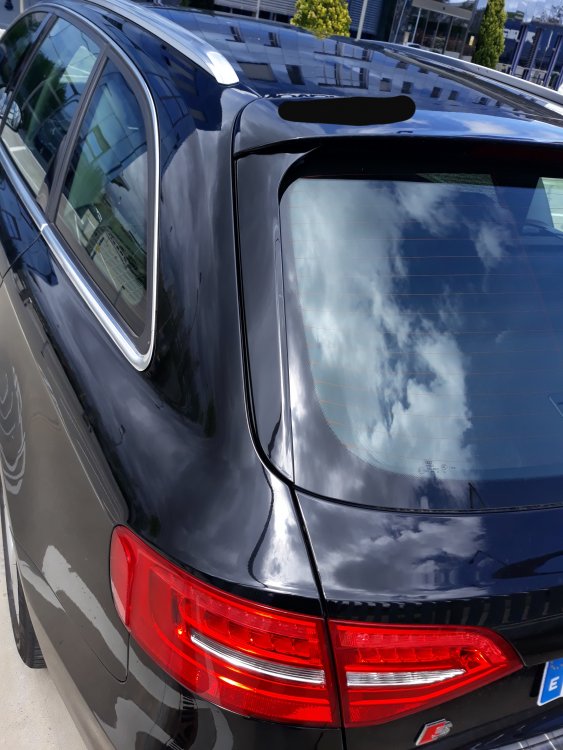

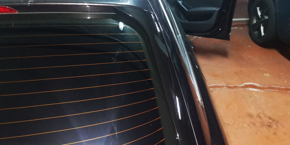

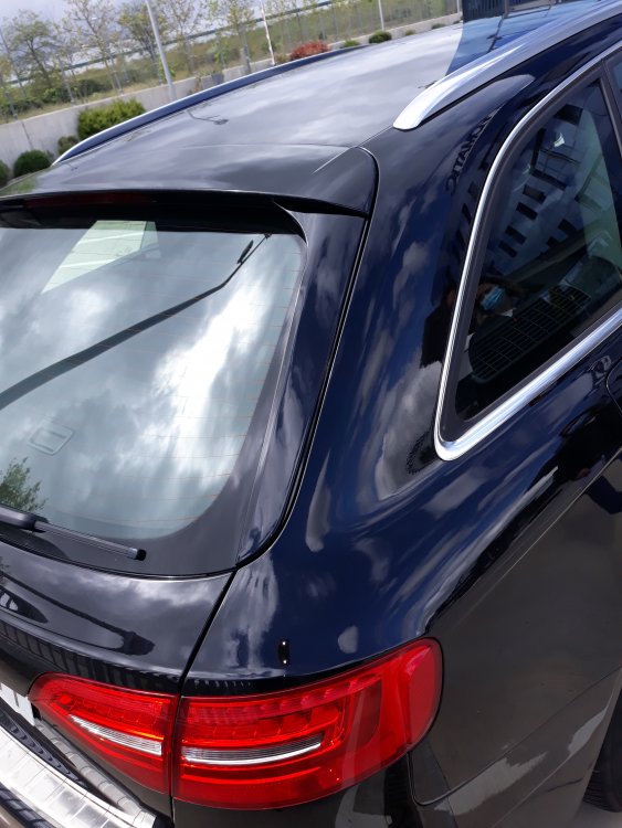

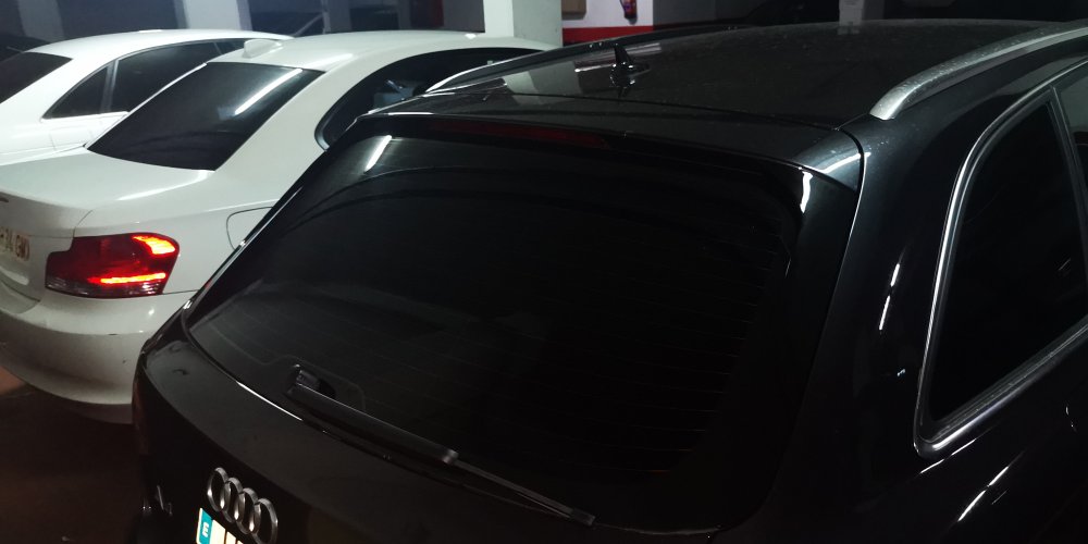

Hola compañeros, quiero compartir con vosotros mi nueva adquisición de un accesorio comprado en Aliexpress.
Son unos alerones laterales para la luneta trasera o portón trasero.
El precio es de unos 19€ y aunque no vienen pintados, el acabado es tipo piano (negro brillo) y no queda mal del todo una vez puesto.
Una opcion que tengo pensado, es que cuando lleve el coche a pintar, pedirle al taller que me los pinten del color del coche para dejarlos exactamente igual.
No quedan perfectos y tuve que limar unos 5mm de la parte superior para que quedasen como yo quería, y quedase idéntico al borde del cristal para que el resultado fuera el que yo queria.
Os lo pongo por si alguno le interesa y le gusta.
#Aliexpress € 18,66  24%de DESCUENTO | Ala trasera techo pegatinas para spoiler cubierta negro brillante para Audi A4 B8 Edición de viaje Allroad Avant 2009-2016
https://a.aliexpress.com/_dYruOwS
Y este es el resultado:

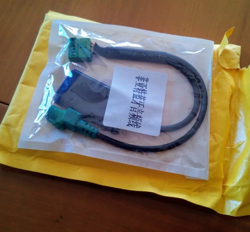

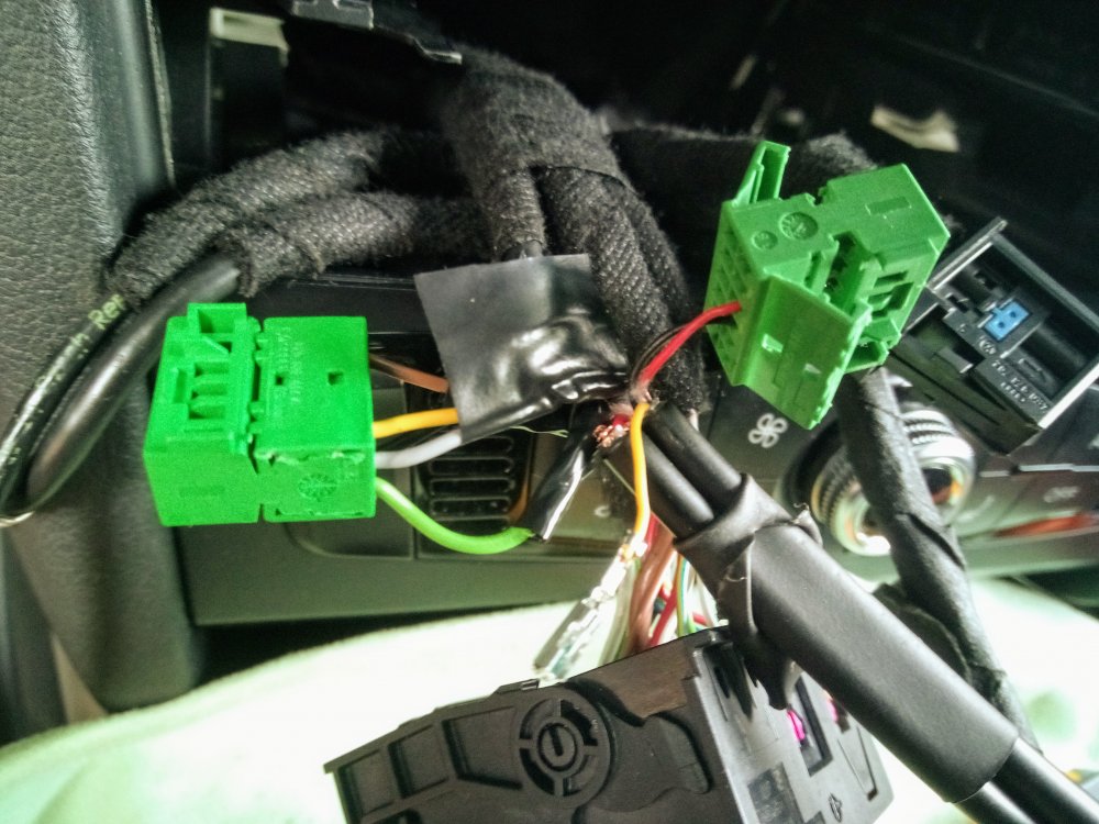

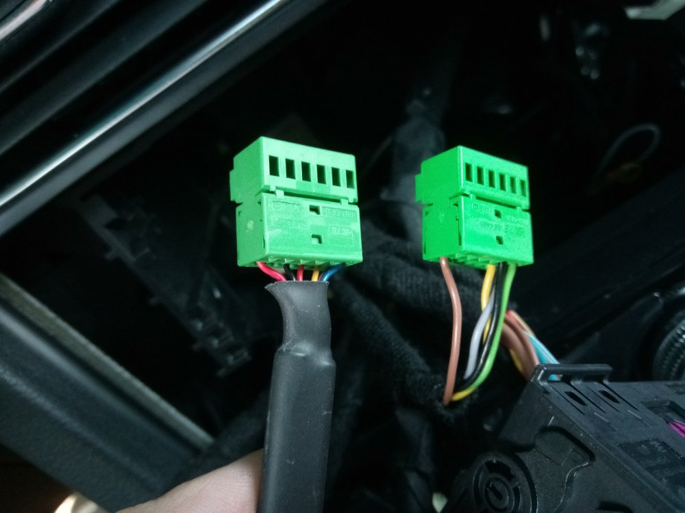

Hoy ha sido otro día productivo, he instalado en mi A4 un módulo bluetooth que permite reproducir música en unidades MMI3G Basic:
No sería más que un plug&play pero me he complicado un poco más la vida porque he mantenido operativa la entrada auxiliar del reposabrazos.
Manteniendo el conector de origen (derecha) he trasladado los cables del módulo chino a dicho conector. Dos van a agujeros libres y los otros tres soldados a los ya existentes. De dos conectores hacemos uno.
El tamaño de los cables no ayuda mucho!!.
Buenas me presento soy rafael y quisiera preguntarle donde a comprado este módulo y que nombre tiene para buscarlo gracias un saludo
