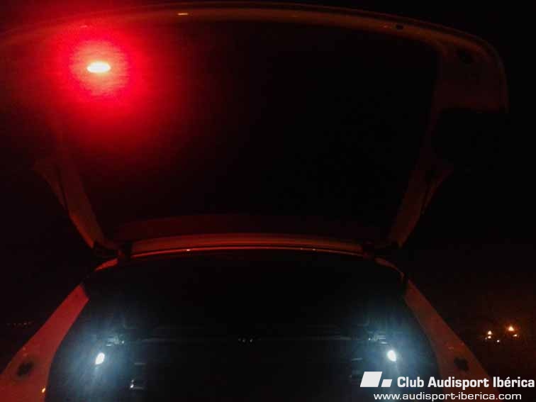

Primer brico del año, para empezar con buen pie, jajaja !!
He puesto otra rubia en el maletero... [emoji12]
Como en el portón solo viene una luz a la izquierda, pues he puesto otra, a la derecha..

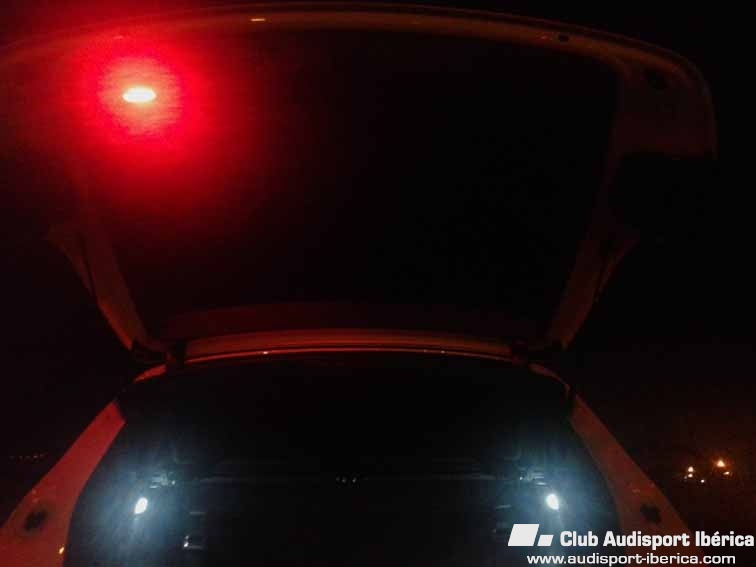

Decirte yo en mi caso sustituí la rubia por una roja, de esta manera bajo mi punto de vista su función la cumple (indicativa) si tienes posibilidad de sustituir ese led quizás veras realmente su función.

Sí, sí, ya sabes que aquí, todo es ponerse !! :D
Hablando en serio, el coche no lo lleva preparado, ni nada parecido, de forma que de lo que se trata es de hacer un nuevo agujero en la parte derecha del revestimiento del portón (cuchillo en mano, lo he hecho), centrándolo más o menos como el del lado izquierdo, y yendo con cuidado de no cortar más de la cuenta, para poder ir después puliendo hasta que entre el plafón. Una vez hecho esto, he empalmado los cables del nuevo plafón a los que alimentan al que viene en la izquierda, y listos.
Habré tardado un par de horas en todo el proceso, teniendo en cuenta que lo de soldar cables no es precisamente lo mío, y que trabajaba con no demasiada luz. Pero esto hecho por alguien manitas en el tema soldaduras y empalmes, no tiene ni una hora de trabajo.

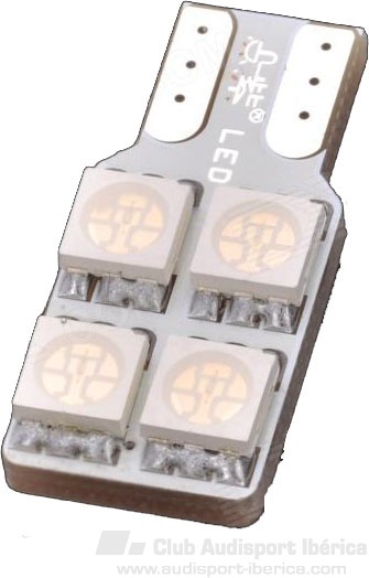

que lastima en dx ahora están agotadas....dales un par de semanas y reponen
http://www.dx.com/es/p/d-z-f904r-t10-0-8w-55lm-680nm-4-smd-5050-led-red-light-car-lamp-white-152347
Son 2.91 euros pero merece la pena
