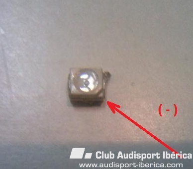

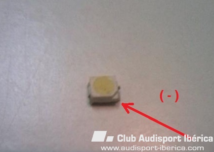

La posición correcta de los leds en cuanto a polaridad ¿la has averiguado por el sistema prueba/error ? o ¿ se ve de alguna manera (marcas, ....) ?
Buen brico !!!
Saludos.
El negativo esta marcado en una esquina, tal como asi :
Led original del cuadro:
Led sustituto :
Gracias por preguntar Seresmi ! Asi el brico es mas completo !

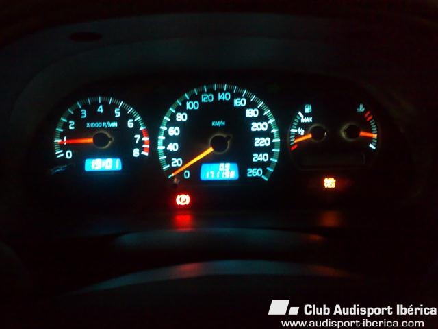

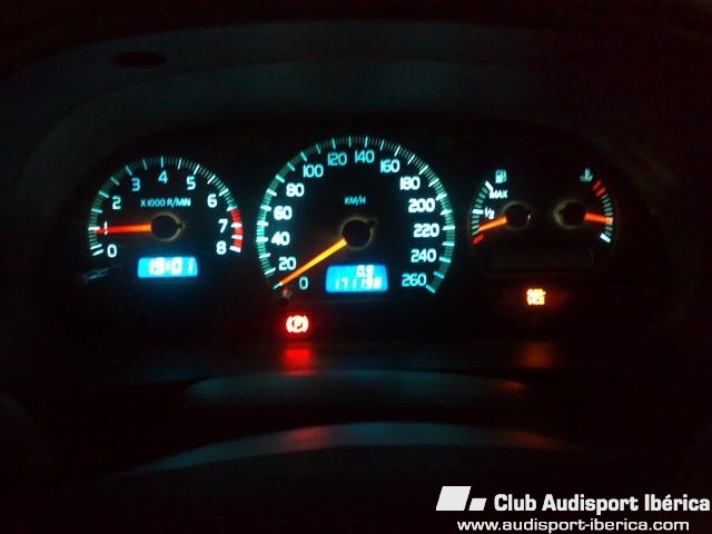

Yo le he puesto como esos leds pero en azul, claro al tener la esfera pintura roja, se me veia morado y no me alumbraba nada incluso al maximo.
Solucion: sacas el cuadro, te lo llevas a casa, desmontas la carcasa blanca que llevan por detras, sale con 2 tornillos de tor chiquitines, no se ahora mismo el nº exacto, luego lleva 4 patillas negras arriba y otras 2 abajo, haces palanca con un destornillador plano primero por abajo, y vas quitandole las grapas.
Siguiente paso en los laterales hay otros 2 tornillos de tor de la misma medida, uno en el lado derecho y otro en el izquierdo del cuadro. Bien los quitas y sale el cristal digamos y tienes ya las esferas a la vista.
Despues sacas las agujas de las esferas, esta en este post bien explicado por mikel, yo he seguido sus explicaciones, y una vez que las saques dalas la vuelta, veras que estan pintadas de color rojo, bien pues eso se puede quitar con alcohol o con quitaesmalte de uñas, yo he estado 2 horas para quitarlo, lo unico que necesitas un bote de alcohol de las heridas (o quitaesmalte de uñas) y algodon para frotar y le quitas todo lo rojo de la esfera, veras que se queda blanca. En la esfera grande del cuenta rpm y de la velocidad, lo rojo del centro no lo quites, es donde va las bombillas de abs, asr, intermitentes, airbag..... veras que en el centro hay como un circulo de un rojo menos pintado para que notes la diferencia.
Si ves que quedan restos como de un rojo tirando a granate y que no salen, raspales con un destornillador plano chiquitin, acaba saliendo. Para ver que no ha quedado ni rastro de rojo pon la esfera a contraluz de una lampara, si ves que no se ilumina de rojo es que ha quedado bien.
Si quieres saco luego una foto de como brillan los leds en azul ahora en mi cuadro.
Edito: es para decirte que con quitaesmalte de uñas sale mejor que con el alcohol
Perdon por el tocho
Un saludo
¿Perdón por el tocho? Me acabas de ahorrar 60 euros!!!! jajaja
