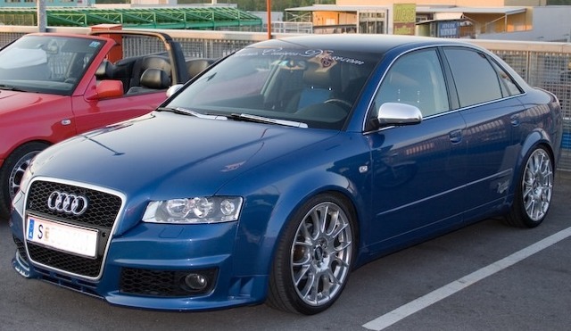

Hombre, está claro que no es original, pero tanto como horroroso...
Un par de fotos en un B7
Por cierto, me encanta ese color, alguien sabe cual es?
Cuando decimos que no nos gusta la nariz, nos referimos al kit para berlina, no para cabrio.
El de hofele para b7 me encanta, pero me costaba más el paragolpes que todas las piezas juntas de transformación a b7.
Por eso de momento voy a montar un paragolpes no s line que me salió regalado y más adelante si es posible lo cambiaré por uno s line o el de hofele b7.
