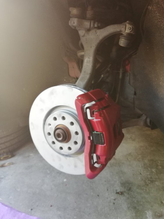

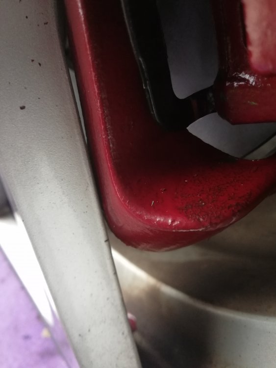

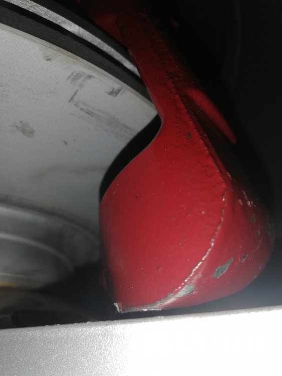

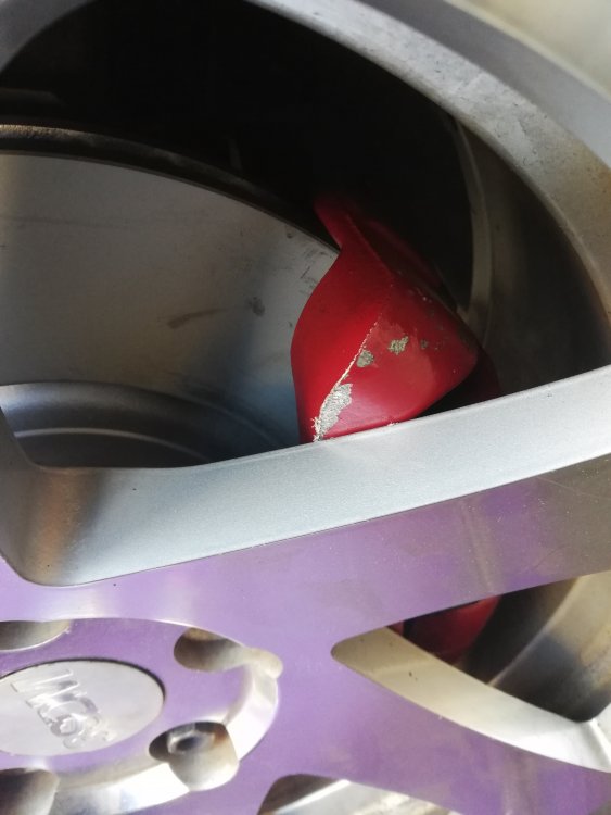

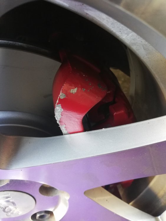

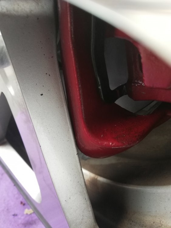

fin de semana movidito
esto
A esto
Y que pase esto.
Bueno pues gracias a @argibay22 que me soluciono esta papeleta de momento. con separadores de 0.5
Como no hay dos sin tres.

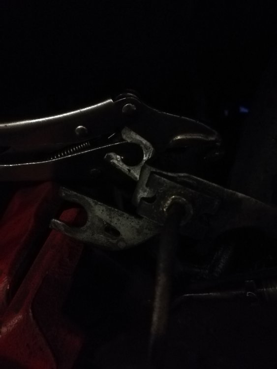

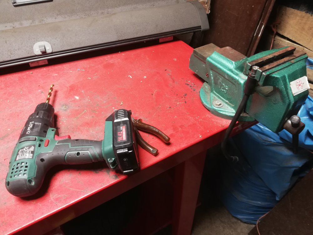

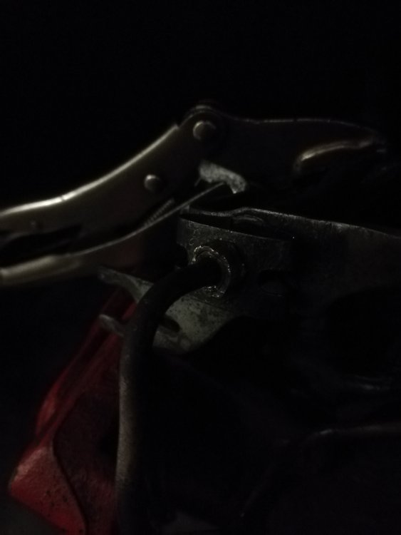

Un latiguillo se puso de no quiero.
Rebarbadora
Stilson
Licates de presion
Torno
Y taladro
 aún así no hubo narices a quitarlo
al final esta mañana me tube que comprar uno nuevo

Que pedazo de discos y pinzas!! Normal que tocase en la llanta.
Yo tuve un Golf 3 y pase a frenada 312mm y me paso justo lo que a ti que tocaba un poco en la llanta y pasando la radial con el disco de rebajar consegui que no tocase.
Ya nos contaras que tal frena. Puede la bomba de serie con ellos?

Vaya put*da despues de todo el curro que vayan y rocen.
 Toca retocar y montar separador finito.
Mejor no te cuento la mia con los latiguillos que los del coche estaban gripadisimos y casi me los cepillo y cambiar toda la parte del coche si es una gran put*da.
Montale como quiero hacer yo los muelles de S4 y de da otro toque estetico
hace 1 hora, AvantB6 dijo:
 320mm ni mas ni menos pero la pimza es 3 veces la original ajajja.
Yo llevo esa frenada con la bomba que lleva de serie, latiguillos metalicos, liquido nuevo y frena que da miedo.
Tuve que purgar 4 veces hasta que pude comerme el volante en una  prueba de frenado ejejje

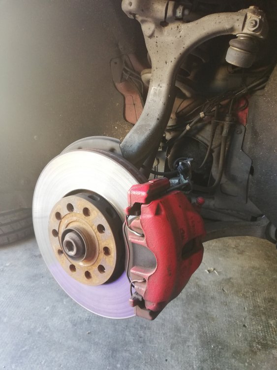

Buenas @Carlisu84, de que coche son esas pinzas? cambiaste también las traseras?
saludos
Si son las 320mm son las ate 793 y ate 794 las llevan los 3.0 y si son las de 345mm son las mismas pinzas con otro portapinzas de un s4 b6 por la chapa que llevan, en los s4 b7 llevan el logo de s4

fue mucho lío cambiarlas? me las estoy planteando por que el cabrio con el peso extra le cuesta frenar con las 312mm, en le itv dirán algo?
hace 16 horas, AvantB6 dijo:
Creo que el problema radica en que son pinzas de A6 C6 y aunque valen para nuestros coches el desplazamiento de la mangueta y la mitad del pinza cambia con respecto a la del a4.
Gracias a @chancostaque me dejo las suyas para compararlas y a falta de montar son diferentes.
Ya os contare
La bomba es la misma y la frenada mejoró mucho a falta de purgarlo bien que estaba yo solo para hacerlo.
Poner una bomba mayor no es necesario porque la frenada es compatible con ella.

Eso fue lo que hice montar unos separadores que me dejó el amigo @argibay22. Pero no me gusta montar separadores.
Ya os contare
Yo acabo de comprobar el pedido de las mias y salieron de un a4 3.0tdi
