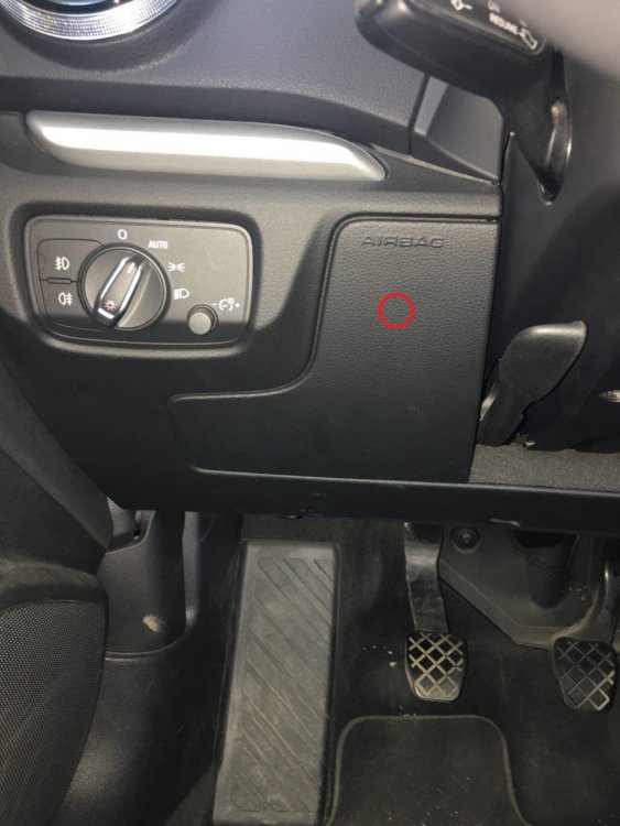

Mi grillo está aquí:
http://i.imgur.com/pTWNvg7.jpg
He desmontado la pieza (que es como una puertecita), la he vuelto a montar y el grillo persiste. No se que le podría hacer para que quedase bien y desapareciera el ruidito dichoso.
